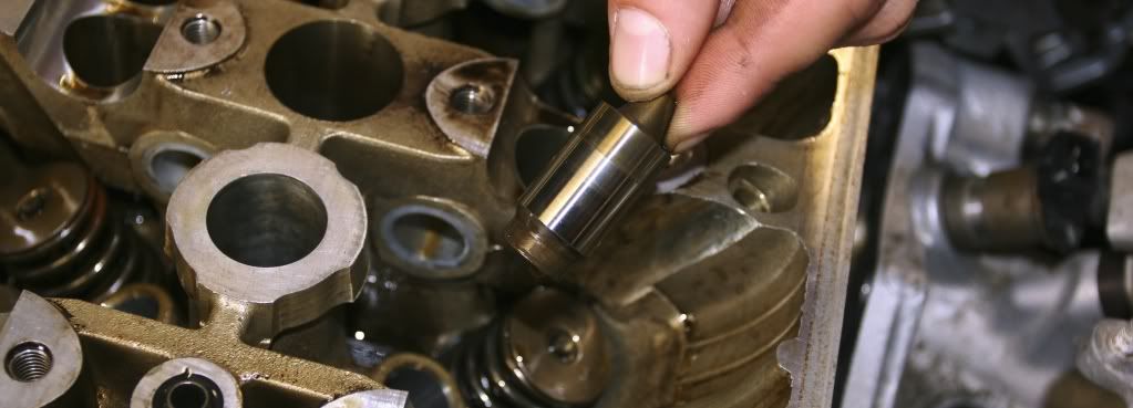

Om du ska köra loss på LMD så tycker jag att du ska satsa på att byta diverse packningar och o-ringar när du kommer plocka ner så mycket
så du slipper sen !
Här har du en bild på hur den nya varianten av LMD´s ser ut ! Tänk på att använda en bricka så att du får samma höjd på de båda, då den nyare varianten är lägre än dom gamla LMD:erna
/J

Uppar denna då jag bestämt att byta LMA.erna.
Stockholmsjocke: Du skrev att jag ska använda en bricka under för att dom nya inte håller samma höjd? Säökt efter en beskrivning här men hittade inget så var inne på lite amerikanska forum och kollade. Där säger man att man behöver använda brickor när man byter till H22-lma! Inte när man byter till B16a1-lma´s. Hittar inget om några brickor om man beställer delarna till den specifika motorn.
Känns konstigt om det inte medföljer brickor när detta är en produkt som blivit ersatt av Honda ett par gånger???
Frågade även Honda dealern jag beställde av ang brickor. Han sa att det borde medföljt i så fall.
Körde du med H22-lma´s? Var det därför du använde brickor. Tacksam för svar.

H22 LMD/LMA är det man ska köra med.
Då behöver man en ca 1,5mm tjock brick. Har för mig att det är en vanlig M8 bricka man lägger under.

Ok, jag har som sagt redan hämtat upp dom. Beställde på regnumret och då kom den produkt som ersatt dom gamla upp. Ser precis ut som dom på jockes bild. Det är alltså H22 jag har fått eller har jag missupfattat det hela?

det finns ersättning där honda tog h22ans och satt dit en bricka i botten..
Prelude till vänster - nya B16 ersättningen till höger.
den till höger du fått då antar jag.

Japp den tillhöger med bricka i botten har jag fått. Men jag ska fortfarande lägga en m8 bricka under den?

nej nej, då ska DU inte ha någon bricka.
bara byta rakt av.
det är om man köper H22 från preluden man ska lägga bricka.
vet inte vad kostnadsskillnaden är med har för mig prelude+bricka är billigare än ersättningen du köpte.

Det var det jag tänkte eftersom jag inte fann någon info om brickor när man köpte den färdiga setupen. Nu fick jag allt svart på vitt, tusen tack!
Jag betalade 1500 inkl orgfilter, ventilkåpspackning och lite andra packningar. Tror LMA /st var 125 spänn.

Fick bytt lma:erna idag. Allt skrammel och rassel är som bortblåst. Känns som att motorn även varvar jämnare och med bättre respons, kan vara inbillning dock :lol: .
