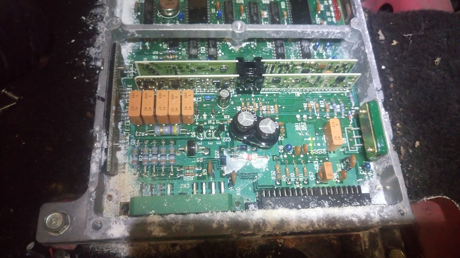

Lars P
Inlägg: 1249
Bil: EK4 K20
Namn: Lars Palmgren
Ort: Linköping
23 september 2016, 15:24
Hammerin skrev:Har du nu en fungerande main relay ?
Jag har tre olika main relay som jag testat mellan, alla fungerar lika fel, dvs ingen ger 12v till pumpen utan tjuvkoppling.
Men jag tror inte main relay kan stänga ner spridarsignalen.
Ringde Christer och han hade nått svagt minne av att de bytt ECU´s på dessa pga vattenskador när dom fortfarande fanns på svenska vägar.
Ja vad ska man säga, jag tror problemet är hittat.
