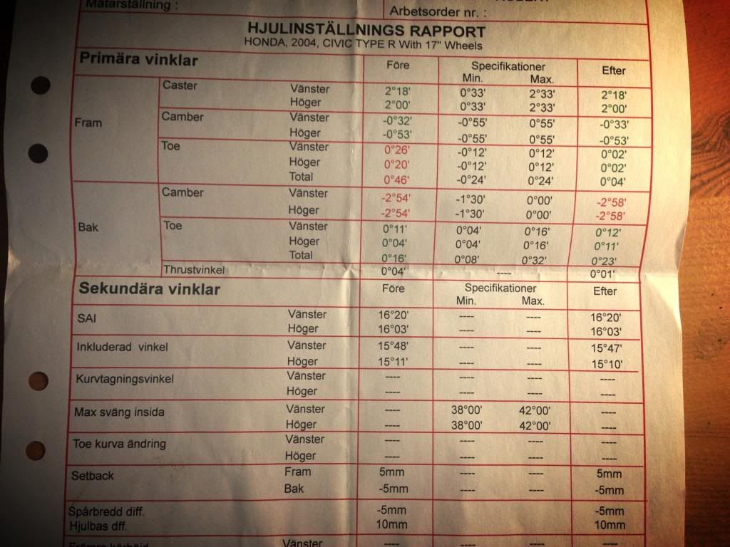

Hoppas det är ok att jag lånar tråden. Här handlar det också om en ep3:a dock original med ett par sänkningsfjädrar.
Har ni några kommentarer på detta? Bilen ska användas mest på gata. Vad skulle ni ändrat för att det ska bli lite trevligare?

Har själv rullat en liknande setup fast med mer camber fram, funkar super för gatbruk.
Ok, gött! Gav fria händer till min lokala hjulinställare :p
camberbultar åker på till våren, vad kan man sikta på för camber fram?

Med endast camberbultar (en per sida) så får du cirkus 1,5 grader negativ camber per hjul.

JDM-Junior skrev:Med endast camberbultar (en per sida) så får du cirkus 1,5 grader negativ camber per hjul.
Anses det som tillräckligt?

För enbart gatkörning, absolut. :)
