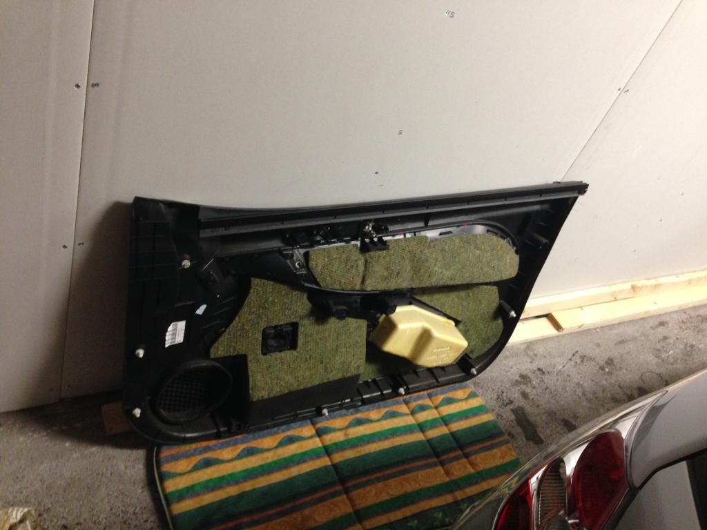

Ta bort din dörrsida, sitter med tre stora skruvar, fem små skruvar och några clips.

Så här ser det ut. (Vänster framdörr) dessa originala 6,5" sitter med clips i dörren. Bara att rycka ut.
Efteråt använder vi oss av den nya plastbaffeln och en ny högtalare.

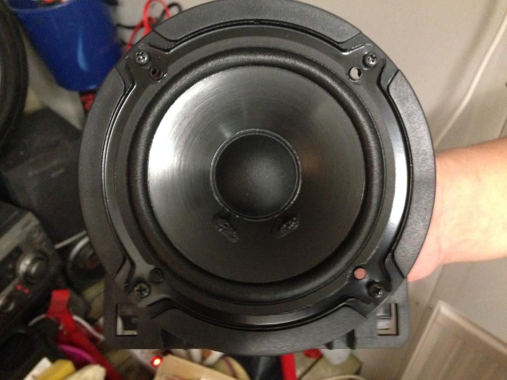

5,25" passas in i framdörrarna
Körde lite silikon för att få det tätt och stumt. Ser ju inte sådär jätte trevligt ut. Men det blir bra som fään
Högtalare med baffel monterad i dörr. Kör silikon även här för att få det tätt och vibrationsfritt.

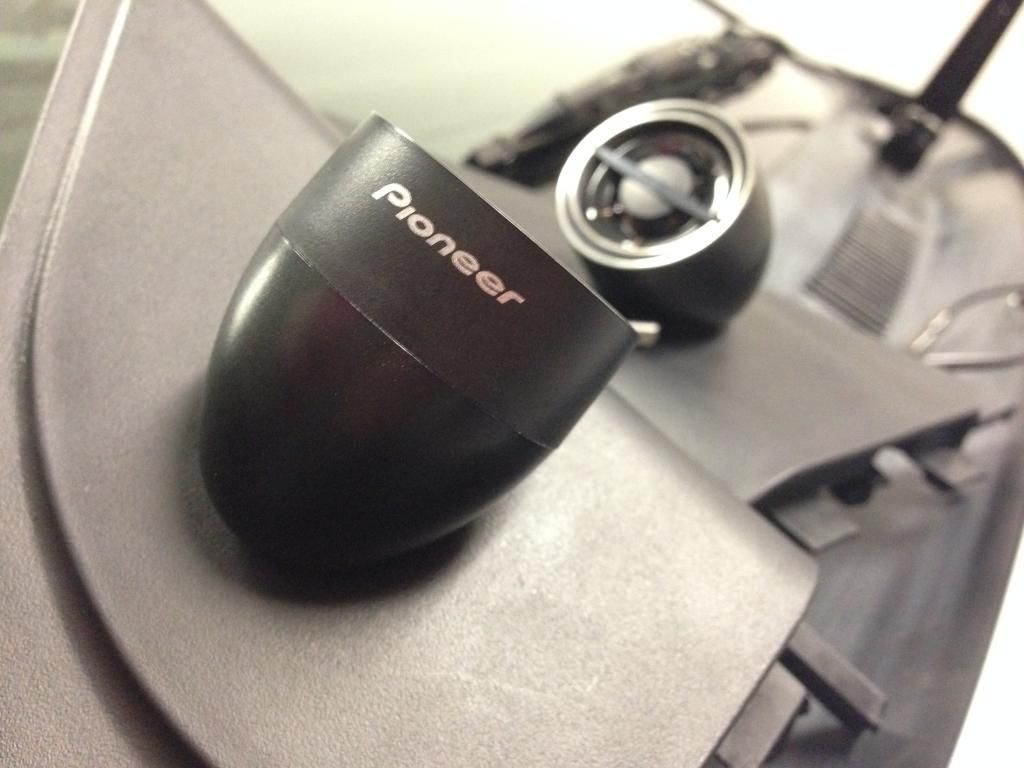

Nya kablar dragna för montering av diskanter på baksidan.
Detta måste du bara göra om du köper ett kitt med separat diskant. Kör du med en vanlig coaxialhögtalare (som jag kommer köra bak) slipper du annan kabeldragning hit.

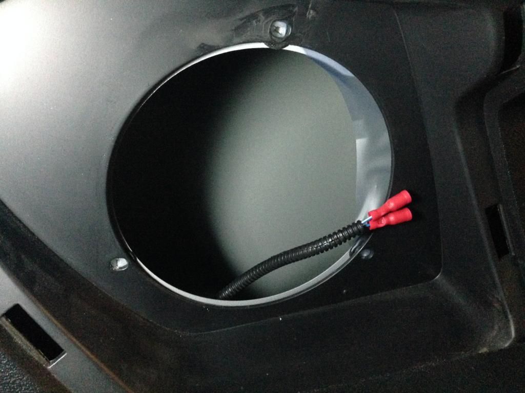

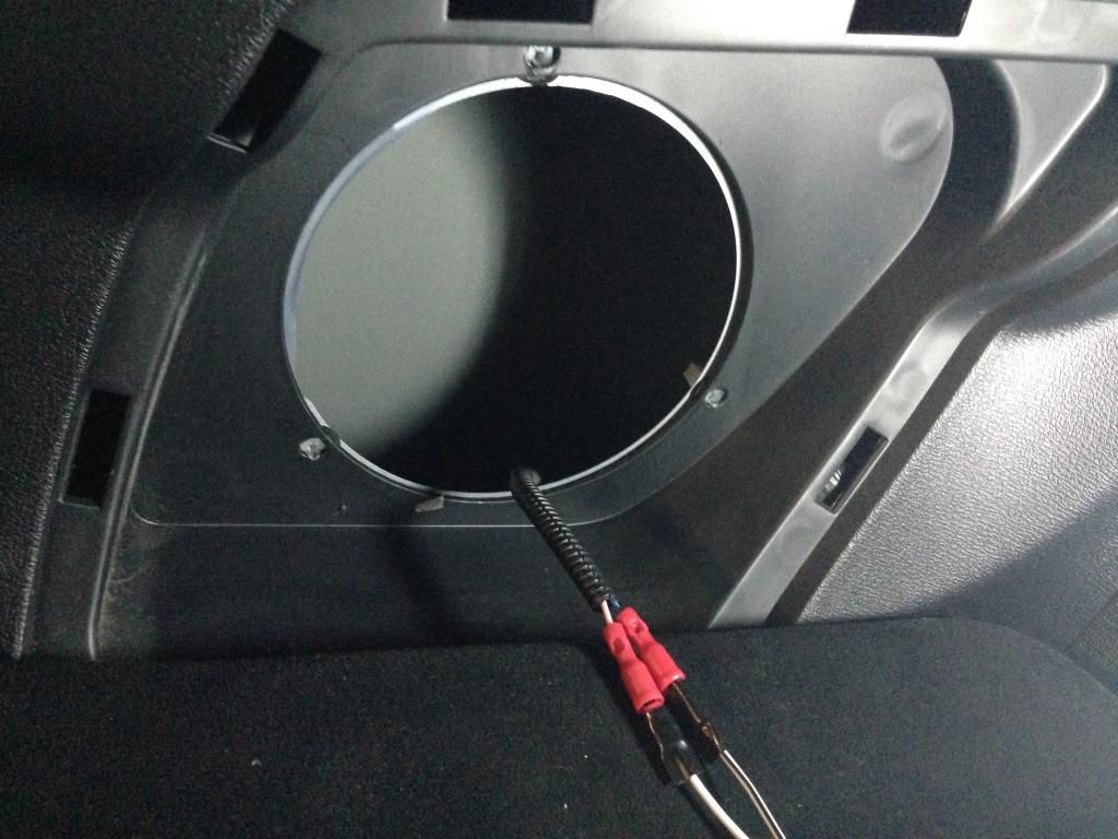

Bak är det lite trevligare, man behöver bara slita bort den lilla luckan så är man inne!
Här sitter originalhögtalare med tre vanliga skruvar. Dessa kommer jag även använda för de nya.
Jag har valt att skala om alla kablar och montera med hjälp av rundstift.

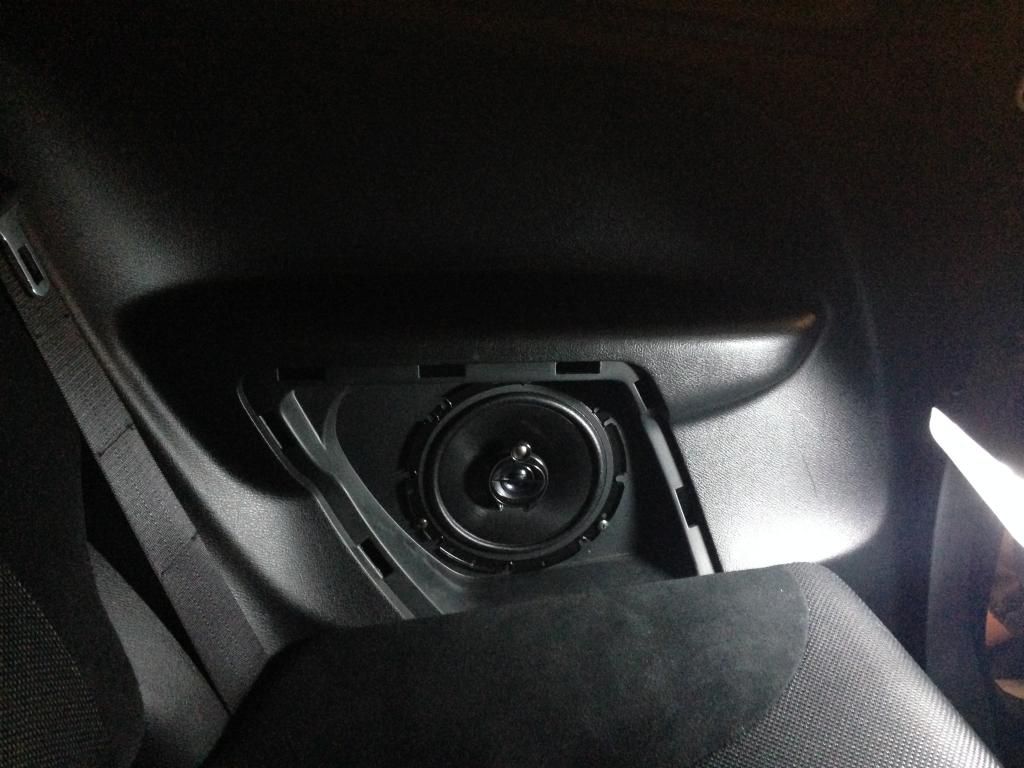

6,5" monterad bak.
Diskanter monteras på dessa kåpor, mina är utanpåliggande.
Så får du lite bättre ljud.
