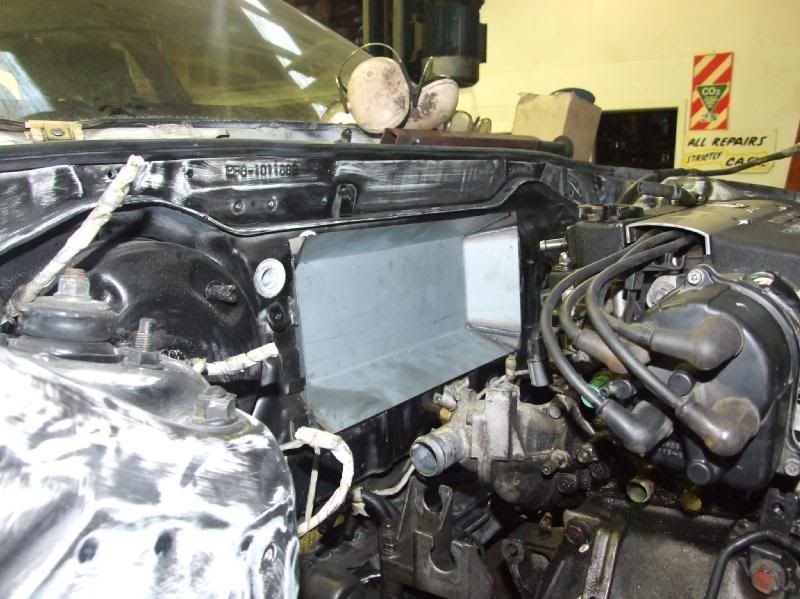

Jag har alltid drömt om att kasta i en h22a i min lilla paxter som är en ed6.
Jag vet exakt vad jag behöver för delar och hur man går tillväga.
Det verkar finnas tre alternativ däremot för att få plats med insuget. varav två känns otroligt dyrt eller helt idiotiskt.
alternativ 1.
Kapa upp halva torpedväggen och bygga in ett lagom stor fyrkant inåt kupen. (idiotiskt och fult)
Alternativ 2.
Ta org insuget och kapa det så att cirka 5cm försvinner av de fyra luftgångarna (känns dyrt då jag inte har några som kan svetsa alu)
Alternativ 3 och eventuellt det bästa.
Använda sig av RBC insug.
Men nu till min fråga. Passar RBC insuget bolt on. eller måste man kapa det och svetsa det till själva flänsarna av h22 insuget?
Någon som vet?

K-serie insug på en H22 känns ju ganska långt ifrån bolt on.
Men verkar som det finns adaptrar.
