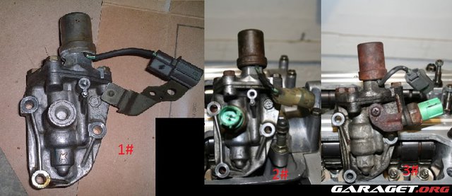

Nu har jag börjat pilla ganska så mycket med min lilla D16z6a och jag hittar lite saker som jag inte tycker stämmer.
Det första som jag märkt är att vtec solenoiden på min D16z6a skilljer sig från ur den ser ut på andra D16z6or. Den saknar en kontakt.
På bilden ovan har jag listat några olika modeller av solenoider.
1an är den som sitter på min motor, men det verkar som att det är vanligare med 3an på dessa motorer.
Första frågan är då vad det är för skillnad på dessa egentligen? kan det vara så att min är någon typ av import?
Till min andra fråga.
På min D15z1 som jag ska swapa sitter solenoid nr 3. Skulle det fungera att sätta den på D16z6an? Vilka vtec solenider passar till vilka motorer?
Om detta behandlats på någon annan tråd skulle jag gärna vilja bli länkad.
Tack på förhand // Martin

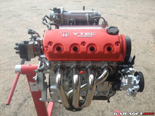

Här är motorn :)
Tacksam för svar.
