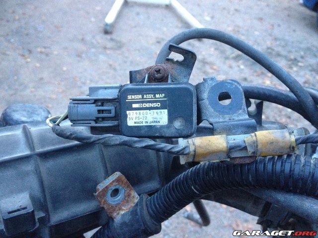

Hej igen!
Jag skaffade mig en B16a2 och har börjat kolla lite. Kommer säkert dyka upp tusentals frågor så uppskattar verkligen eran hjälp.
Det första jag funderar på nu är den här map sensorn som ska sitta på torpedväggen.
Vart ska de tre kablarna ta vägen som kommer från den? Då motorn är urplockad på en skrot så har de bara kapat de. Försökt att googla lite men lyckas inte hitta något.

Dom går till ecu. Du hittar WSM med kopplingsscheman här på forumet då du är betalande medlem. Bara till att ladda ner och börjar läsa.
Du säger att kablarna är avklippta, betyder det att du inte har en hel kabelhärva med? Leta upp kontakten i kopplingsschemat i WSM, följ det och hitta pinouts i ECU:n, eventuella jordpunkter. Sen är det bara till att börjar löda.
Lycka till

0mazen0 skrev:Tack för hjälpen. Måste kolla på detta.
Jag har fått med nästintill hela kabelhärvan, men det verkar som om de haft lite bråttom för just de här tre är avklippta.
Är din en nuvarande d16z6 så använd den härvan till b16, skruva fast mapsensorn på tordepvägen. Kablaget till mapsensor sitter i motorhärvan på Esi
