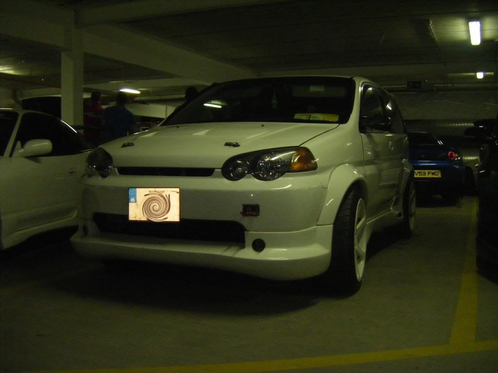

Bara jag som tycker det är lite DC5 pre-facelift stuk på framlamporna? :)
