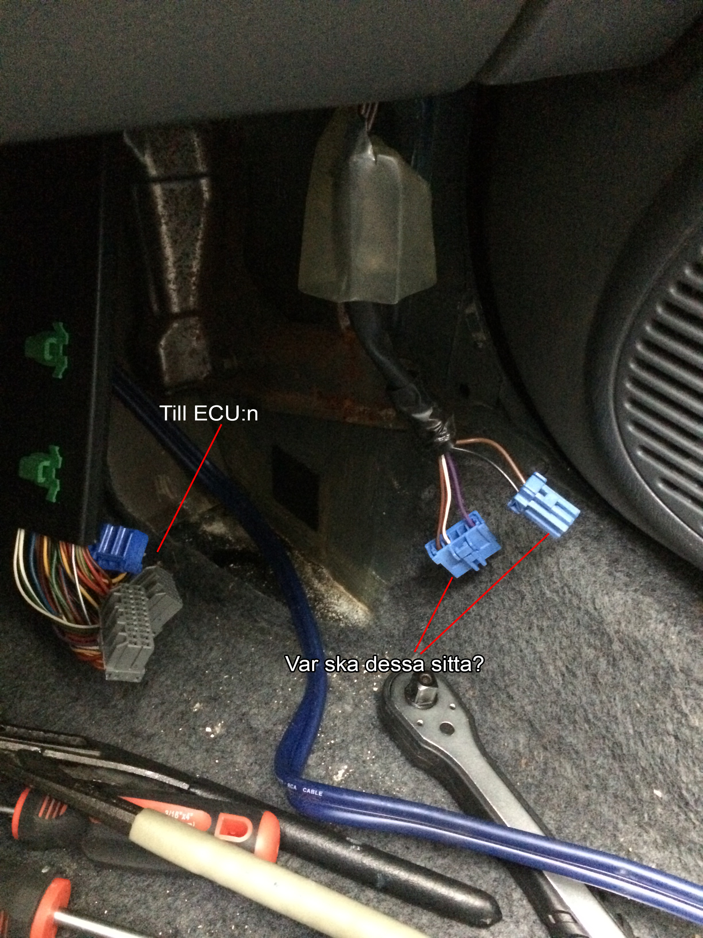

Har haft bilen på verkstad där dom utan framgång försökt programmera en nyckel. Bogserade hem bilen häromdagen för att försöka fixa problemet själv (återstår att se om jag lyckas). Har skruvat bort ECU:n och lött dit ett nytt chip. Ska bara sätta tillbaka de tre sladdarna till ECU:n och skruva tillbaka den nu.
Emellertid noterade jag två sladdar med blåa kontakter som hängde löst när jag tog tillbaka bilen. Ska dessa sitta någonstans och i så fall var?

Verkar vara några sladdar som används när man vill koppla upp någon dator eller nåt.

Precis, jag försökte med adapter till OBD... fungerade icke :)

Har för mej att de ska vara lösa, används för felkoder, ena kontakten byglas så läser man av blinkningar. Rätta mej om jag har fel.
