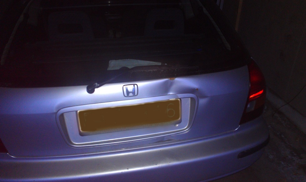

Hallå allihopa! Nu är det så att jag ska byta bagagelucka, eftersom den som är på nu blev tyvärr krockad i vinter.. Tragiskt menmen, sånt som händer, ännu tristare är att det inte var av mig.
Till problemet dådå: Har kollat långt om länge och klurat fram att gångjärnen är enkla att skruva av, att koppla ur sladdarna vid höger sida (Bild2) som går till lamporna och dämparna som skjuter upp luckan. Men nu undrar jag hur man på enklast sätt kopplar ur kablarna i mitten som går till bromsljuset (bild3).

Om det är i närheten av hur det ser ut på EG så får du lossa innertaket i bakkant, är Honda smarta har dem satt ett kontaktstycke där inne på på EK med.

Njae det var inte så enkelt att lossa taket i bakkant. Fann dock en enklare lösning, att ta de genom vingen ifall man lossnar på den.
