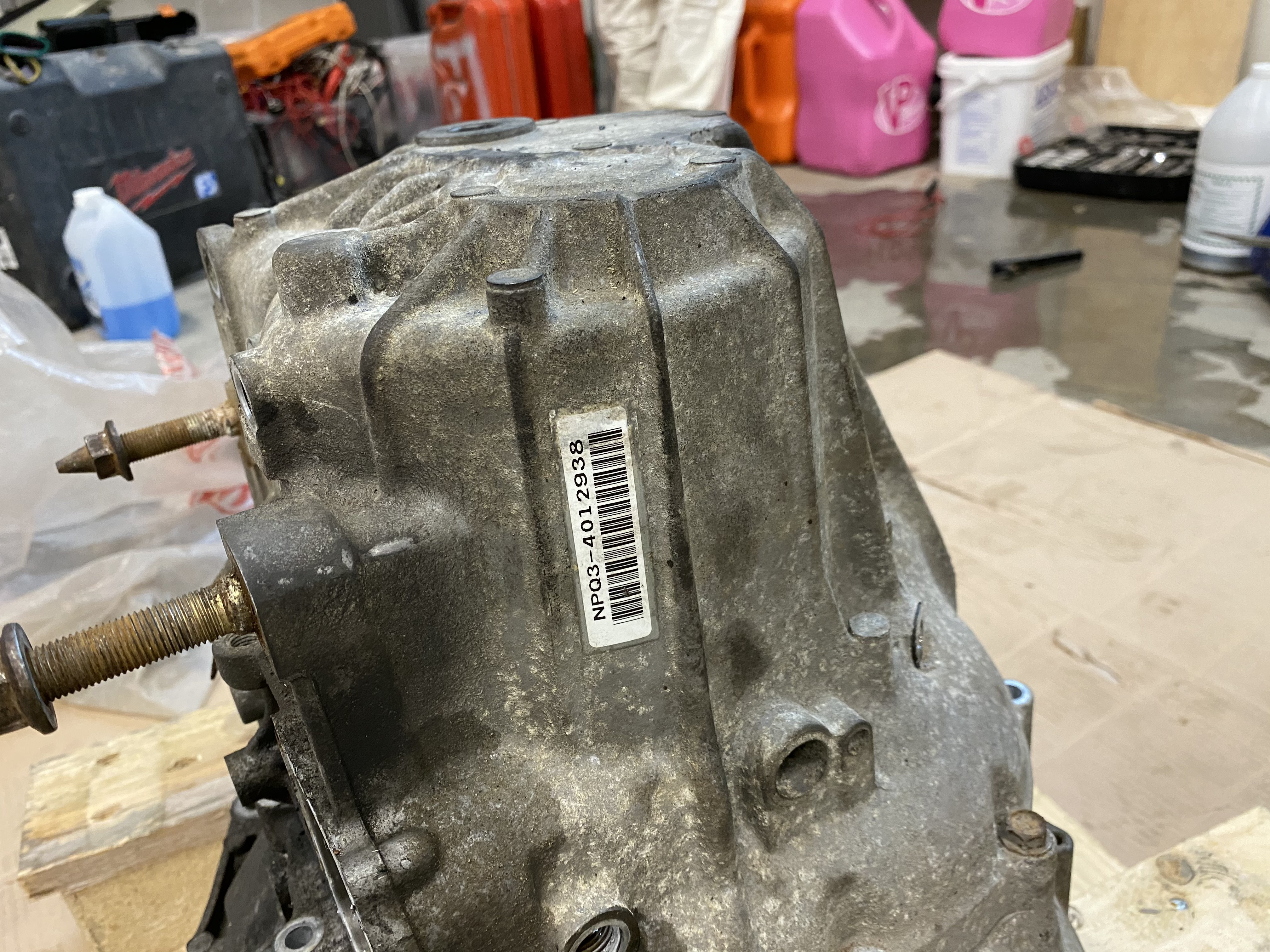

Så - då var växellådan ner och isärplockad.
Hade stora problem att få loss den från motorn, då en bult var väl gömd vid startmotorn.
Fick lossa den med en fast nyckel ett varv i taget och samtidigt jucka ur växellådan.
(Ett svart stag upp mot insuget som gjorde att man knappt kom åt den - än mindre såg den. Troligtvis behöver man skruva bort kylaren först och lossa det svarta staget. Det lustiga är att jag inte sett någon youtube video som haft detta problem).

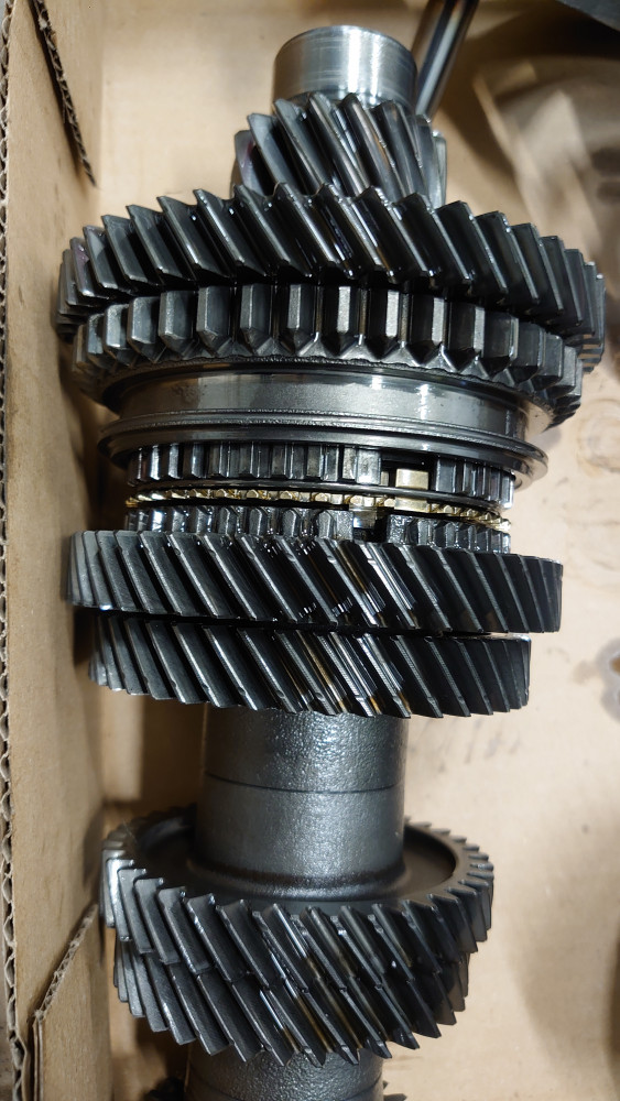

Foto på syncringar - ingen aning om att de är bra eller dåliga.
Bild på ena axeln - man ser att varje växel drev har ett litet jack i sig. Förmodar att det blir så med åren - men är inte förstörda för den sakens skull?

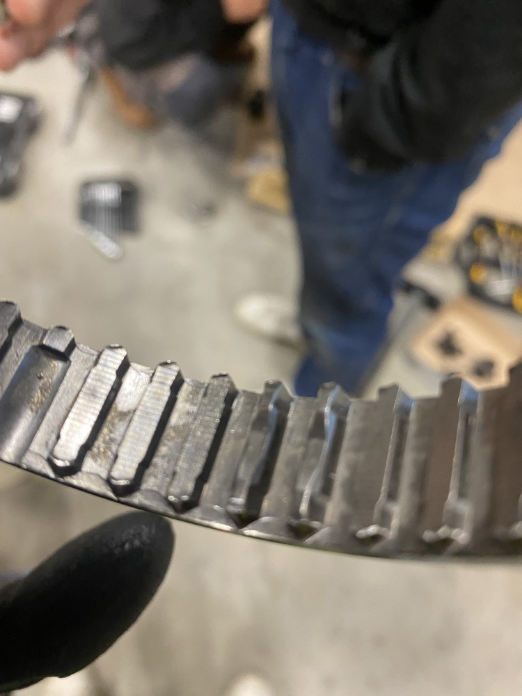

Den andra axeln. I mitten av axeln - precis mellan 4:ans växel och kjolen - så tycker jag det ser lite skumt ut på bilden.
Är liksom som omvänt L formade kuggar. Är det normalt eller är det slitage?
"Kjolen" mellan 3:an och 4:an. Här var det ordentligt trögt. Misstänker att det är här grundorsaken är till att gaffeln gick sönder.
Alla andra "kjolar" gick lätt att dra upp och ned - men den här kärvade ordentligt.
Vad tycker ni att nästa steg för oss är?
