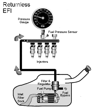

Det första är ett så kallat Returnless fuel system, se bild nedan. Detta systemet bygger på att det inte finns någon bränsle retur ifrån fuelrailen, utan tryckregulatorn brukar oftast sitta i tanken och inte styras av vakuum.
Utan man har samma bränsletryck i Fuel railen hela tiden. Så här ser det ut på många nyare bilar men det medför stora problem vid t.e.x överladdning.

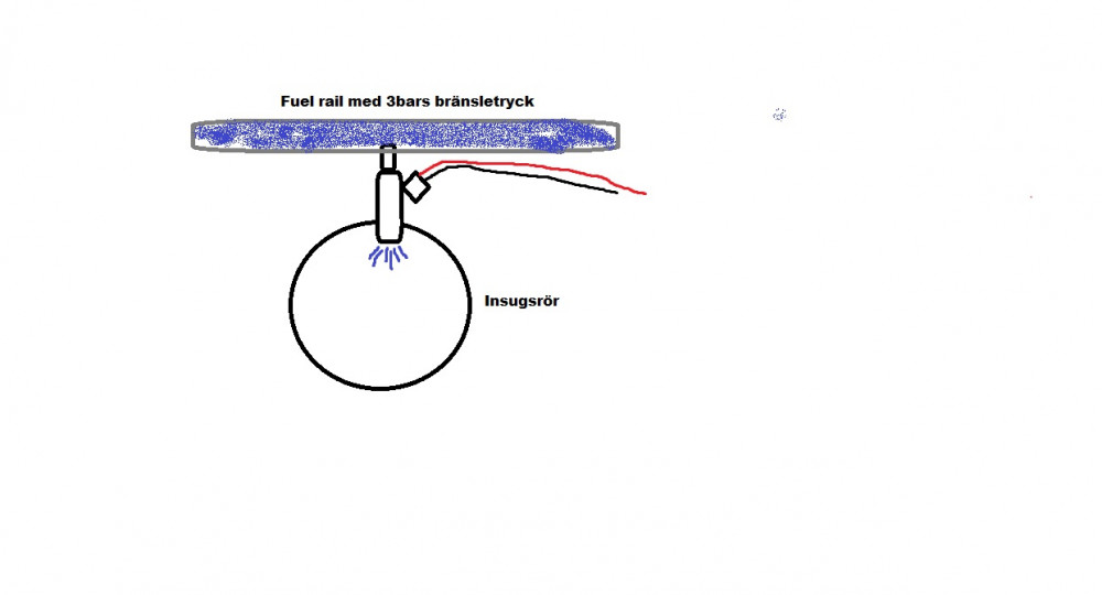

- Här ser vi en fuel rail med 3 bars grundtryck, en spridare och ett insug med atmosfärstryck.
Det medför att bränslet flödar med ett tryck av 3kg genom spridaren.
om vi utgår ifrån ett par Injecor dynamics 1050x så skulle det innebära ett flöde av 1065cc vid 3 bar om spridaren stod helt öppen.
I nästa bild så applicerar vi 1 bars Laddtryck i plenumet. Detta medför att nu har vi 3bars bränsletryck på ovansidan, 1bars tryck i plenumet och har vi då ingen bränsletrycksregulator som kompenserar för detta, alltså inget vakuum anslutet.
Då är differensen nere på 2bar, alltså flödar nu vår ID 1050x runt 800cc.
Och detta är anledningen att man vill ha en vakuum ansluten BTR som kompenserar för trycket i insuget.
Så om vi nu kopplar in vakuum till en bränsletrycksregulator som ökar trycket med samma som insugstrycket, alltså 1 bar i detta fallet.
Då landar vi på ett nytt bränsletryck på 4bar, men vi har 1bars mottryck och differensen blir 3bar.
Det medför att vi behåller samma flöde på 1065cc.
