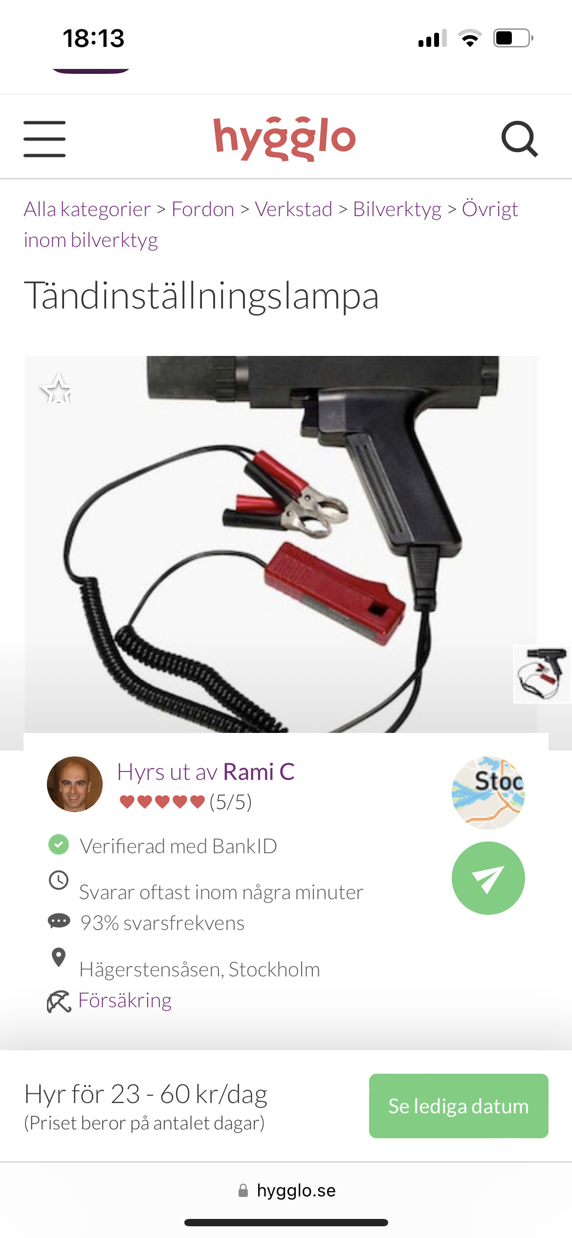

Inte gjort det på min ännu men det blir av inom kort. Tänkte göra så här:
Ser inte särskilt komplicerat ut.
Tändinställningslampa finns att köpa på Biltema för 449kr eller så hittade jag en på Hygglo i Stockholm:
https://www.hygglo.se/040-tandinstallningslampa
Hade jag fortfarande bott i Stockholm hade du gärna fått låna min
