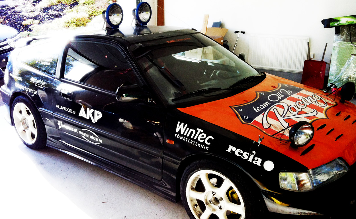

HJÄLP!!!
Var ute och tog en sväng med bilen igår. Rejsade med en kompis i en fullastad Volvo V70 diesel på 170hk.
Drog precis lika - så jag antar att något är fel...
Tanken som hela tiden snurrar i huvudet är att Vtecen inte aktiveras (tycker mig inte höra någon skillnad i vare sig ljud eller acceleration). Vi har mätarproblem inne i bilen. Hastighetsmätare och vattentemparaturmätare fungerar inte. Till detta en eftermarknadsoljetryckmätare.
Om jag fattat det rätt så samlar ECU´n ihop information beträffande hastighet,varvtal, temperatur, oljetryck och ger signal till solenoiden att aktiveras vid rätt förutsättningar. Vad händer om någon av dessa förutsättningar saknas?
Det börjar bli ont om tid till rejset (Grattis Sista Åket) - så om ingen har en bra lösning (SNÄLLA!!) - så är min fråga:
Är det farligt för motorn att ligga på höga varv om Vtecen inte funkar?
Tacksam för snabbt svar.
//Niclas
//Niclas
- oskar
- Inlägg: 2847
- Namn: Oskar Johansson
- Ort: Romelanda (Kungälv)
- Has thanked: 146 times
- Been thanked: 54 times
Vajern har inte hoppat i lådan?
Funkar inte VSS funnkar inte VTEC, VSS sitter i instrumentet där vajern går in.
Vattentempgivarna sitter på toppen, en till ecu och en till instrument.
https://www.google.se/url?sa=i&rct=j&q= ... 9975196256
Ta ur instrumentet och kolla så inget har brunnit.

Tack för hjälpen allesammans. Ikväll var det en bra mekarkväll - kanske den bästa någonsin.
Fick i ordning på felkoder samt hastighetsmätaren.
Tog bilen på en tur mest på chans för att se om några fler felkoder skulle börja blinka.
Gissa om klimax när det brötade till vid 5300 varv.!!!
(Kommer drömma sköna drömmar om det motorljudet vill jag lova)
Nu håller vi tummarna för att bilen klarar 24 timmar - då har vi en liten chans - men än dock en chans....
Skickar en racerapport i början av nästa vecka om någon är intresserad.
//Niclas
