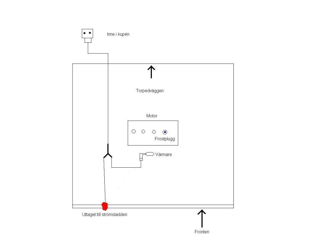

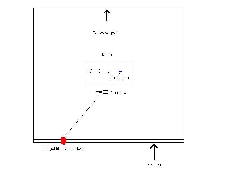

Du har antingen en gängad plugg på motoblocket eller en sk frostplugg som oxå sitter i blocket. Vilken du än har så får du antingen gänga ur den eller ta bort den med en speciell avdragare om det är en frostplugg. Nu är det dags att sätta dit doppvärmaren, har du en gängad plugg så har du oxå en värmare som har en gänga så att du bara gängar i den där pluggen satt. Har du däremot en frostplugg så får du banka dit den eller skruva dit den då vissa värmare har en skruv i mitten som man skruvar på så att den drar in sig själv i blocket.
<a href="http://www.defa.com/finn_dok_h.php3?mer ... ng=3&ndid=" target="_blank">http://www.defa.com/finn_dok_h.php3?mer ... 3&ndid=</a>
Där kan du klicka på bil och motor så får du även en arbetsbeskrivning på hur man monterar värmaren.
Om du bara ska ha en värmare i motorn så har du en kabel och det är den som man kopplar ström till via vägguttaget, den fäster du någonstans i frampartiet, antingen stötfångare eller grillen eller annat lämpligt hål. Denna drar du sen och kopplar in i värmaren och drar fast jordkabeln någonstans i karossen.
Om du ska ha kupéuttag så sätter du fast kabeln till vägguttaget på samma sätt, men istället för att koppla in den med värmare så får du en Y-förgrening och det är i denna som du kopplar in den i ett av de två kontakterna på den sidan som har två kontakter. Nu får du en till kabel med och denna drar du mellan värmaren och till den andra kontakten på Y-förgreningen, den ska oxå in på den sidan som har två kontakter.
Nu är det dags för den sista kabeln, den drar du mellan kontakten som är ensam på Y-förgreningen och uttaget som ska sitta i kupén. Du måste borra hål i torpedväggen med antingen en hålsåg eller stegborr eller så tar du väck någon av gummipluggarna och för in den där igenom. Du skruvar fast den i mittkonsollen, undersidan av handskfacket eller liknande och så är allt klart.
Koppla in kupéfläkten i uttaget inne i bilen, in med sladden i vägguttaget och till bilen och slå på fläkten, voila
Ska jag rita bilder för att ytterligare förklara?

Pedagogik på hög nivå
Här är ett par bilder för att göra det ännu enklare. För övrigt så kan du inte koppla fel i Y-förgreningen för kontakterna är olika och du kan bara sätta sladdarna på ett sätt
