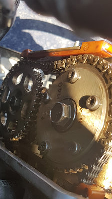

Tack för tipset, men att kedjan måste bytas är det ingen tvekan om iaf. glappet är 1mm i sidled och den går utan motstånd att lyfta 3-4mm på insugskammen.Asse skrev:Testa och byt plats på kamaxelgivarna och se om du får samma kod? Jag har även beg. Kamaxelgivare till salu...

Låter mer som att kedjespännaren har gett upp. Kedjan blir inte 3-4mm längre över en nattIronberg skrev:Tack för tipset, men att kedjan måste bytas är det ingen tvekan om iaf. glappet är 1mm i sidled och den går utan motstånd att lyfta 3-4mm på insugskammen.Asse skrev:Testa och byt plats på kamaxelgivarna och se om du får samma kod? Jag har även beg. Kamaxelgivare till salu...

Okej, ja det gjorde jag så klart inte, utan såg kedjan hänga där mellan dom övre dreven som en slak ... när jag fick av locket.NIzmO skrev:Tänk på att du måste dra motorn lite medsols innan du känner på kedjan, beroende på hur allt stannar efter man stängt av kan man känna lite glapp utan att det är nått fel.Ironberg skrev:Tack för tipset, men att kedjan måste bytas är det ingen tvekan om iaf. glappet är 1mm i sidled och den går utan motstånd att lyfta 3-4mm på insugskammen.Asse skrev:Testa och byt plats på kamaxelgivarna och se om du får samma kod? Jag har även beg. Kamaxelgivare till salu...
så här såg det ut iaf

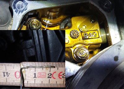

Hejsan igen! Pratade med verkstaden imorse, och förklarade läget. Vi diskuterade igenom vad det kunde vara och dom funderade på om det var spännaren som kunde vart dålig, att kedjan skulle vara kass var tydligen mycket ovanligt vid dom här miltalen och med tanke på täta oljebyten.
Fick iaf lite tips på hur man kunde komma åt kedjespännaren via hjulhuset för kontroll av den. Som bilderna visar så verkar kolven på spännaren vara ute en bit, dock vet jag inte hur många mm som är normalt för K24Z3
Frågade också verkstaden om Honda möjligtvis kunde gå in och stötta upp på någevis med tanke på miltal/service men det verkade vara en byråkratisk process och dom menade att att billen var så gammal att det skulle bli svårt att få igenom det. Dom skulle iaf prova om det var så kedjan var slut men jag behöver ju bilen dagligen så att vänta är nästan inte ett alternativ.

Honda har specade mått för exakt det där i sin dokumentation. Tror det lagts upp här på forumet förr för K20-spännaren. Är kanske samma på dessa, vågar inte svära på det dock. Men jag vet att det finns specade mått på kedjespännaren
EDIT: Kunde inte hitta något, har för mig att jag har sett detta någonstans tidigare.

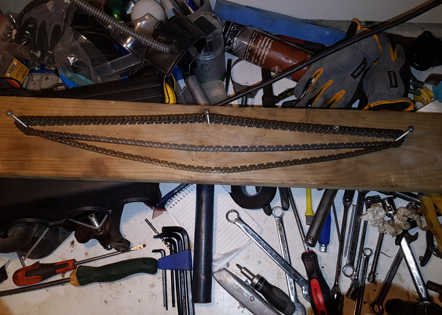

Tack för att du kikade iaf, fick iaf ur kedjan nyss och jämförde mot den nya. Det var verkligen i grevens tid (låter bilden tala).pasen skrev:Honda har specade mått för exakt det där i sin dokumentation. Tror det lagts upp här på forumet förr för K20-spännaren. Är kanske samma på dessa, vågar inte svära på det dock. Men jag vet att det finns specade mått på kedjespännaren
Sent from my SM-G950F using Tapatalk
Stort tack till Christer/Rosenholtz för hjälp med delar, toppen service.

+1pasen skrev:Oj...
Den va sträckt!
