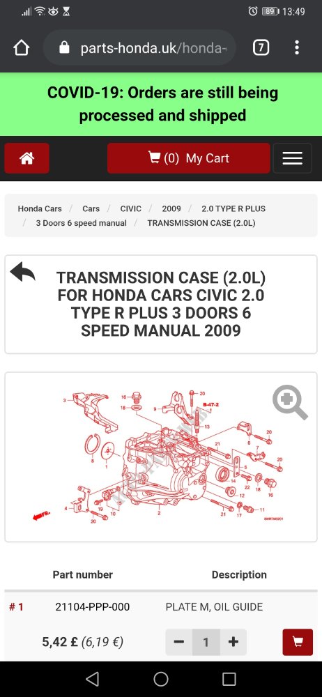

Vad är det för del på bilden nummer 12? För den satt löst på växellådan och jag fick skruva fast den igen?
Tacksam för svar.

nr 12 är en plug/lock.
innanför är ett clips och en del av lager är synligt.
clipset måste öppnas, säras för att man ska kunna dela lådan.

Tack då vet jag vad det är och vad den har för funktion... :D
