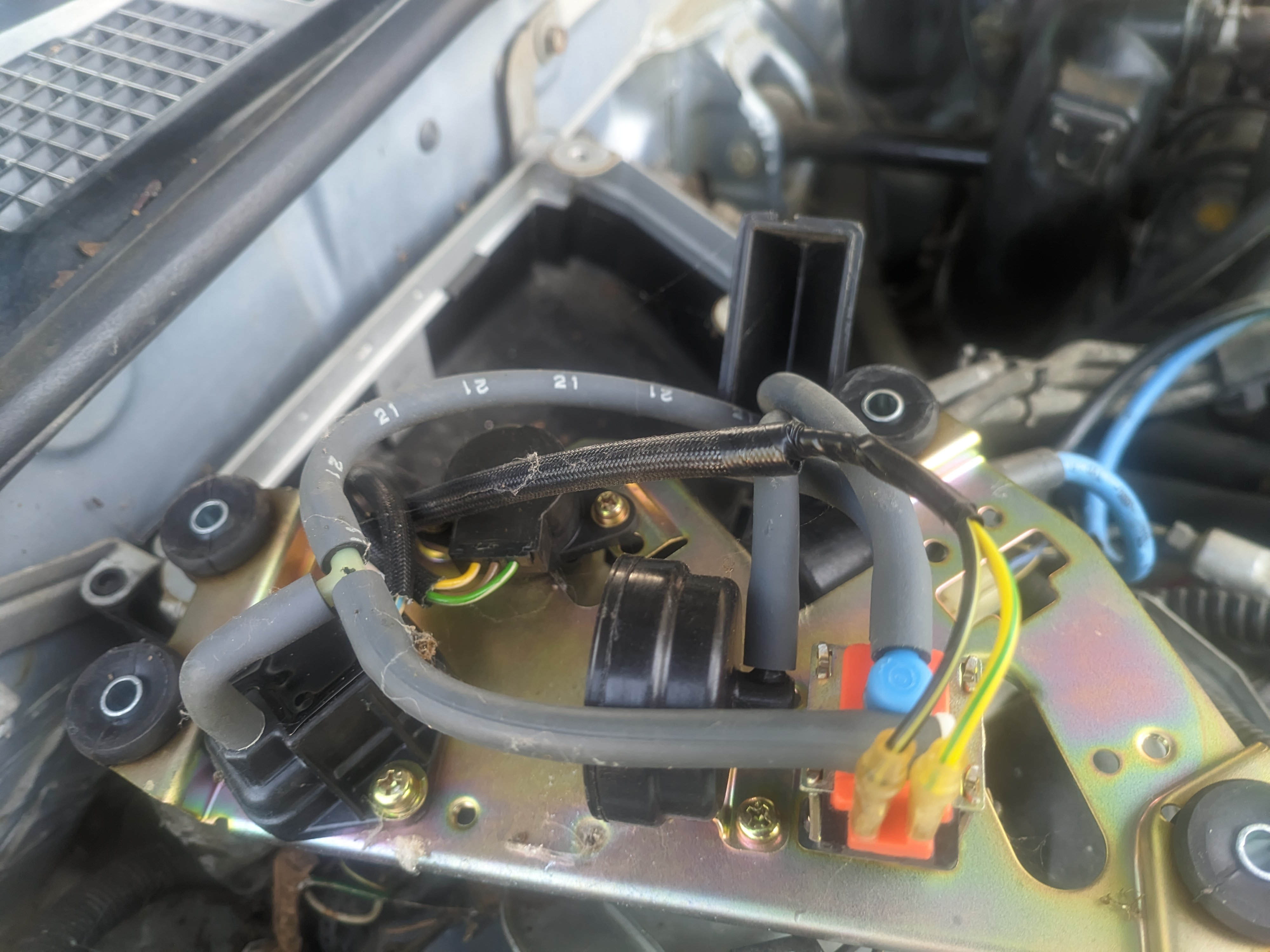

Jag har problem med min Accord EXi från 1986. Den är omöjlig att starta om man inte använt motorvärmare, oavsett om det är sommar eller vinter. Och den blöddrar och dör om man trycker på gasen för snabbt.
Jag har lokaliserat felet till tändningen. Det är inget sug i den yttre slangen till fördelaren, och alla problem försvinner när jag applicerar vaccuum med en handpump. Verkstadsmanualen säger att man ska byta ut "thermovalve b" isf, men jag kan inte hitta var den är. På förgasarmotorn verkar den sitta synligt på baksidan av insuget, men på min insprutare går alla vacuumslangar bara direkt in i insuget och det finns inga "ventiler" vad jag kan se: Slangarna går från fördelaren till den orange saken och vidare direkt in i insuget. Vet någon var thermovalve b sitter, eller vad det annars kan vara för fel?

Märkligt. Har du vacuum i de andra vacuum-slangarna? Tänker att det borde gå att följa "bakåt" och se vart det börjar fela?
