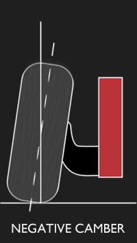

Toe, camber och caster är de parametrar man kan laborera med.
Camber är lutningen av hjulet i sidled.
Helt vertikalt ger camber 0 grad. Lutning utåt ger positiv camber. Lutning inåt skapar negativ camber.
Fast till vardags säger man bara "camber xx grader" och menar då negativ camber.

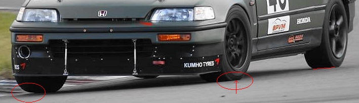

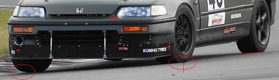

När bilen svänger utsätts däckssidan för en sidokraft.
När sidokraften blir tillräckligt stor, kan inte däcksstommen hålla däcket rakt och däckets sida viker sig
och man kör då på däckets sida, istället får att köra på den avsedda kontaktytan.
Följdaktligen försämras sidogreppet.
För att motverka detta fenomen kan man :
- höja lufttrycket i däcken med ca 0,5 - 1 bar (gör man oftast med standard gatdäck)
- använda däck med styvare däcksstomme (r-däck eller slicks)
- ställa på negativ camber.
Hur mycket camber (negativ) skall man då ha, när man kör bana?
Svaret är att, det beror på och som med allt annat blir det en kompromiss.
Ju mer camber man har, desto mindre kontaktyta har däcket när den rullar rakt fram.
--- Man kan optimera sidogreppet med mycket camber, men på bekostnad av försämrad bromsgrepp och acceleration.
--- Bilen kommer också att vara mer spårkänslig, orolig rakt fram.
Dels beror det på vilket typ av däck man använder, samt hur styv stomme den har.
--- Olika r-däck har olika styva däckstomme. Tillverkarna brukar ofta ange rekommenderad camber.
Hur gör jag på min gamla CRX? skrev:Camber Fram: -3,5 grader (hade velat ha mer men går ej)

Hjulvinklar
Camber Bak: -4 grader
Mvh Benci_Hovanyi
benci
Inlägg: 1234
Obelastat:
Bakdäcket har ca 4 graders neg.camber.
Under lastväxling:
- Bakdäckets kontaktyta får en perfekt anläggning.
Yokohama A048 (195/55), har mycket stabil stomme. Varmtryck på 2kg.
- Framdäcket går nästan på däcksidan, trots 3,5 graders neg.camber.
Har mycket mer slitage på däckets utsida än på insidan.
Kuhmo V70A (225/50), är lite klenare i stommen än Yokohama. Kör med varmtryck 2,2kg.
Obs. insidans fram, hur lite kontaktyta man har.
