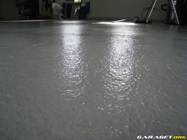

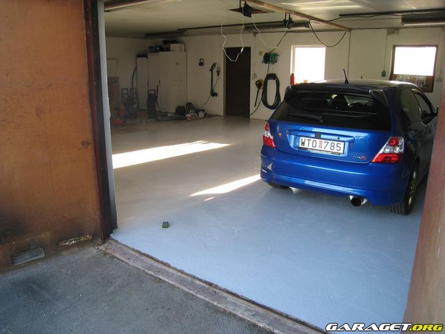

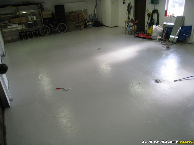

I princip färdigt. Lite när bilder på golvet då. Återkommer om 6 mån om hållbarheten
Målat allt 2 gånger. Sen målade jag bil platserna innanför portarna 3 gånger då det är mest slitage där. 4 gånger precis vid port öppningen. Sen såklart ju fler gånger man målare det desto bättre yta blir det absolut. Gick åt ca 12,5l till mina 90kvm.
<a href="http://www.garaget.org/mypage/gallery.p ... age=678236" target="_blank">
</a>
<a href="http://www.garaget.org/mypage/gallery.p ... age=678245" target="_blank">
</a>
<a href="http://www.garaget.org/mypage/gallery.p ... age=678251" target="_blank">
</a>
</a><a href="http://www.garaget.org/mypage/gallery.p ... age=678245" target="_blank">
</a><a href="http://www.garaget.org/mypage/gallery.p ... age=678251" target="_blank">
</a>Gammal räv...

Första recensionen. Färgen är nog aningen för ljus, blir lätt skitig, dock enkelt att spola bort.
Sen är det ordentliga arbetskor som gäller. Brukar glida omkring i mina "foppa" här hemma. juhuu blev is bana i garaget om där finns lite vatten med i spelet.
Tips är att spakla igen dom stora porerna innan ni målar. Lättare att hålla rent senare.
Men men håller fotfarande efter ett par rekonder iaf.
Gammal räv...

Jaha då var det färg släpp. Hade en bil över natten. När vi rulla ut den så lossna färgen under hjulen. Å då har det ändå härdat i kanske 5 dagar. Nu kan det kanske bero på dåligt underarbete från min sida. Var väl inte 100% noggrann.
Där jag har Hondan har jag lagt vanliga entre mattor under hjulen så där är det inga problem. Men som sagt. Nja ne nån riktig garage färg var det nog inte.
Som tur var bytade jag till mig 10l flugger flurethan färg av ägaren till bilen
. Golv färg modell dyrare. Så det blir målning med det istället.
Gammal räv...
kanske en kombination av billig färg och dåligt underarbete,
Du skulle
1: avfettat
2: kört rent det med högtvätt
3: låta torka ordentligt

Du skulle
1: avfettat
4: kört på en golvprimer så du tätar porerna och ger lite bättre vidhäftning
5: Målat och låtit det torka med bra intervaller (länge vid kyla osv)
Tror vanlig golvfärg är benämd med "ytor med normalt slitage"
Finns 2-komponentsfärg eller alternativt att man kör med en bättre golvfärg och sen lägger en lack över det, denna kan man i sin tur
slänga i lite "halkpulver" och eller flarn för mera slitage skydd och antihalk.
Men det är bara o ge det lite tid, måla i dem fläckarna där det lossnat och sen dra ett lager lack över det

Dennies skrev:kanske en kombination av billig färg och dåligt underarbete,
Du skulle
1: avfettat
