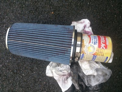

Fantastiskt gött att man fortfarande kan va ute å meka med bilen. Hoppas detta väder håller i sig. Jag behöver verkligen ingen snö. Fick lite tid över och satte dit org luftfilter box.
Tidigare ägaren körde med denna. ett härligt hemmafix! så för dig som ville köra med stort luftfilter, bara att komma å hämta! :D
