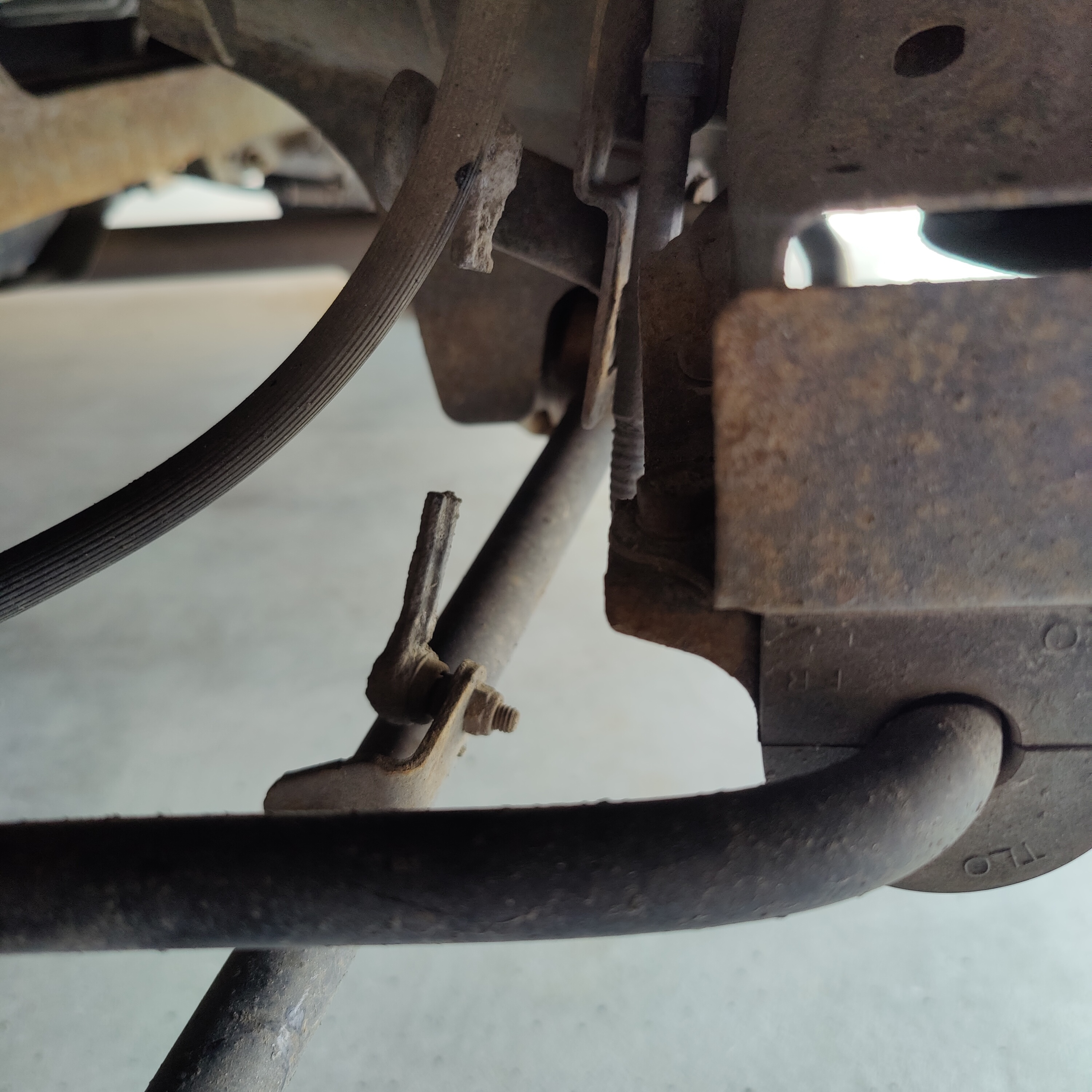

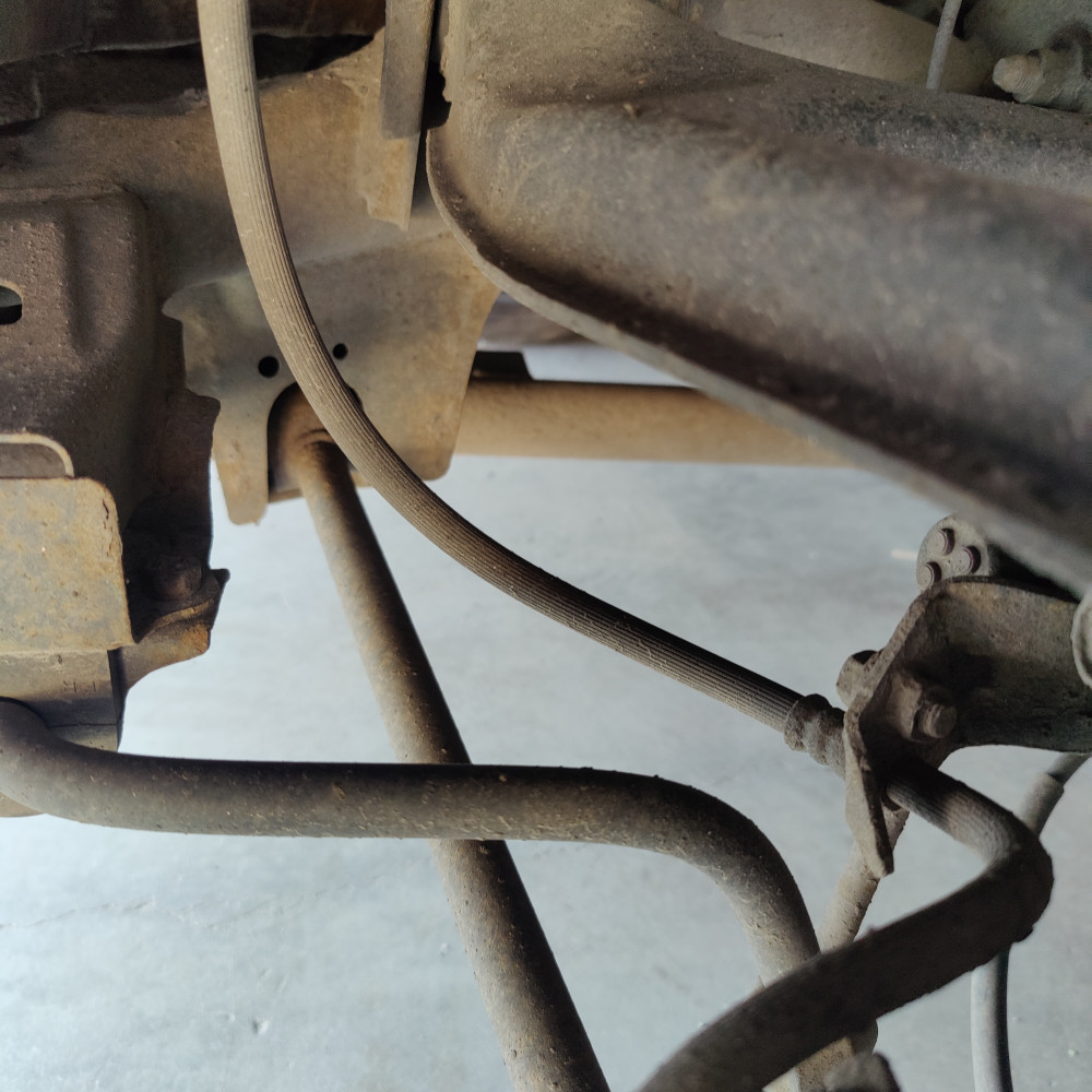

Såg att det här staget är av, vad är det bra för?
Det finns nämligen bara på vänster sida, på höger sida finns inte ens ett fäste att fästa ett stag.
Inlägg: 1756
Bil: FK7 1,5T Sport plus
Has thanked: 69 times
Been thanked: 53 times
Nivåreglering för strålkastare. Behöver lagas

Du kan söka upp en sprängskiss på din bil och ta reda på delens nummer här: https://www.parts-honda.uk/
Sen kan du söka på det numret på nätet eller ringa en Hondaverkstad och beställa.
Byta bromsvätska är enklare än man tror med ett luftningskit. Utan hade jag inte gett mig på det.
Men är man osäker är det ju enklare att köra med gammal bromsvätska. Tänk på att gammal bromsvätska drar åt sig fukt och bidrar där med till slitage på samtliga delar i bromssystemet. Därav är det bra att byta det regelbundet i underhållssyfte. Det är hela smörjningen i bromssystemet.
Glidpinnarna du ska smörja är ju bara en anledning till att bromsar inte släpper ordentligt, den andra är att kolven i oket inte rör sig fritt pga korrosion när fukt tagit sig in i bromsvätskan. (Eller dåliga tätningar)

Jag tror jag har ett sådant stag i källaren om du vill ha det.

Daugaard skrev: 22 juni 2023, 20:53 20230622_205227.JPG
Perfekt, ja det tar jag gärna 👍🏻
