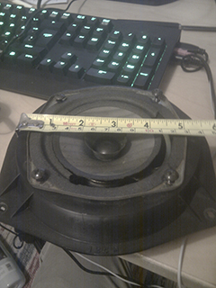

Läste runt lite på olika ställen och kom fram till att det är 6,5 som gäller i dörrarna på EG. Men jag undrar verkligen om detta stämmer.. Har precis beställt 6,5" koaxialelement från net on net. Dom har ett monteringsdjup på 3".

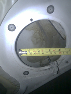

Tog dock loss dörrsidan och mätte lite.
Hålet är verkligen inte 6,5" men det är väl bara magneten som skall sticka ner där misstänker jag

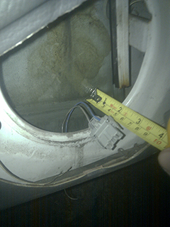

Djupmässigt blir jag lite fundersam. Det är ungefär 2" från plåten ner till glasrutan. Och ytterligare 1" utrymme utåt om man skär lite i dörrsidan osv. Men det blir väl endå ganska snålt om utrymme.
Tycker det verkar som att 5,25 är en mer passande storlek
Hade ju vart gött med lite extra storlek. Och enligt infon jag hittat online så ska det vara 6,5. Men jag tycker det verkar som en tight fit. Ska jag avbeställa och skaffa mig 5,25 ist?
Jag har monterat 6.5" högtalare i 3 st EG hatchback utan problem. Mät upp och såga till en distansring i trä.

Tack! Tyckte bara att 3" monteringsdjup lät lite mycket. Om jag gör en distansring så kommer dom att sticka utåt istället. Men får hoppas det går. Får modda lite om så krävs.

Vill minnas att jag satte 6,5" i min gamla civic med. Jag fick såga ut en distansring som var typ 13mm tjock och då var det väldigt lite mellan högtalaren och glasrutan kvar.

Kan uppdatera med att 6,5" passar utan problem i EG dörren. Dom var inte alls lika djupa som det stog på hemsidan. Totala djupet på hela elementet inklusive skyddet på framsidan var mindre än 3" trots att det stog 3" monteringsdjup. Jag antog att dom menade 3" från skruvhålen och neråt..
