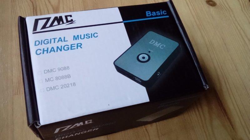

Fick den inte att fungera. Provade alla era tips men nooo. På den lokala Hondaservicen hade de svaret: Den funkar bara i civicen ! De hade däremot en som funkade. Det går å köra bluetooth, 3.5 sladd eller usb på den. DMC 20218 heter den och kostar runt tusenlappen. Finns säkert å få tag på på ebay för halva priset men nu har man support runt hörnet. Stället jag köpte den på heter : http://www.hallbergsbilservice.se/ .... i världsmetropolen Habo!
