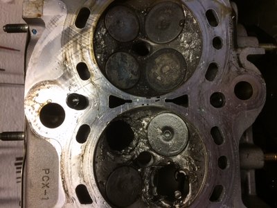

jag var och körde lunda challenge igår och antagligen så pajade en retainer och en lyftare gick av och en ventil hoppade ner i en cylinder och dansade runt.
Ev så behöver jag bara en komplett topp att lyfta på, men jag tycker nog att det är enklast att köpa en hel motor och isåfall gå igenom "liket" vid sidan om ordentligt.
Så nu tänkte jag köpa en annan motor och byta till bättre retainers, visst varvade jag ur bilen ordentligt men nog fasen ska det hålla bättre än sådär.

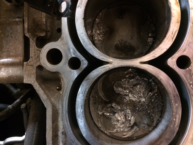

Rev av insuget och ventilkåpan ikväll och konstaterade att en lyftare gått av och ventilerna var rejält krokiga och en av på den cylindern.
Såg ner i loppen att det var mindre repor.
Jag tänker inte ödsla tid på den där motorn i sommar såvida jag inte hittar en ny motor.
Kommer väl upp en säljesannons på "likdelarna" inom snar framtid, hojta till om det finns intresse för något redan nu.

Rev av toppen igår och beskådade ventilsalladen, toppen är det minst sagt jobb på om man vill.
Blocket såg rätt ok ut vid snabb titt, mindre repor som ev kan honas bort och två kolvar som behöver bytas.
Kolvar har jag , så ev så byter jag dom och honar blocket om det går så har man ju en underdel att bygga vidare på när andan faller på eller om man säljer det och får en hacka.

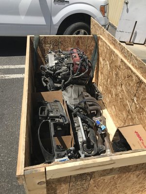

jag köper ett paket med motor på framvagnabalk och växellåda och kardan med ecu hastighetsmätare och kablage mm.
Sedan kommer jag nog sälja det paketet med min trasiga motor med trasig topp fast med hel underdel+ ev bakaxel.
det borde bli ett roligt paket att stoppa i nån annan bil tex.
och nappar ingen så blir det väl till salu i delar.
jag har iaf pratat med Thomas på socal shipping som får ta hem paketet, ,350 dollar till stockholm.

Då var det på väg hem då, motor låda elhärva kardan instrument mm + supertech 95lb ventilfjädrar och titan retainers och en ny insugspackning.
Har även kommit över ett annat topplock till rasade motorn.
