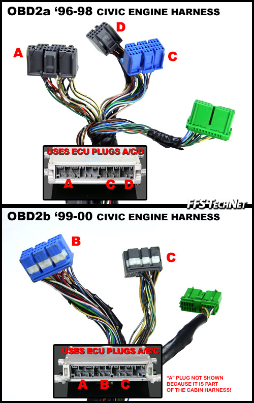

Hej.
Av olika anledningar ska jag swapa bort min B18 mot en B20.
Bilen i fråga är en civic mc2 aerodeck vti (likasamma som civic mb6 i motor osv).
Jag har en B20, komplet utan låda från en Cr-v, ink ecu, immo o nyckel m.m.
Min bil ska vara en obd2b, men med obd1 kontakter, till iallafall ecu. Motorhärvan som sitter i obd2b bilar har A porten ihop med härvan bakom instrumentbrädan. Dvs, jag har ingen hane A port. Enl bifogad bild.
Så just nu står jag i ett dölägge o söker ihjäl min adhd hjärna efter lösningar.
Klippa A kontakten med en bit kablar o hitta kopplingsschema låter just nu smidigast, då jag inte för mitt liv hittar obd1 till obd2b jumper.
Men det spelar ingen roll då obd1 kontakterna hänger kvar i bilen?
Behöver jag hitta A porten o gå kabel för kabel o klippa o klistra? Alt pina ur o i?
Hjälp sökes, innan jag uppnår härdsmälta.
Mvh förvirrad.
