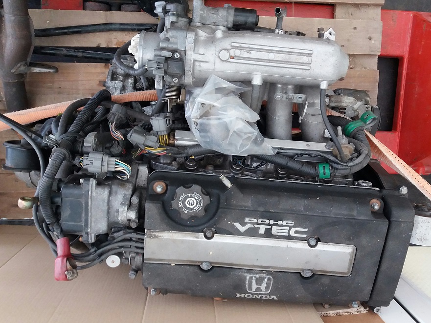

I vinter tänkte jag swappa motorn i min civic, just nu sitter det en original 90hk förgasarmotor
på 1,5 liter, osäker på motorkoden.
Jag har en B16A2 som jag tänkte lägga i till vintern, vad behöver jag för swappet?
Än så länge har jag:
Motor+växellåda
ECU
Drivaxlar med drivknutar
Grenrör
Generator och insug sitter på motorn, som ska komma från en Honda i Malmö
och ha ca 180 hk enligt säljaren.
Tacksam för alla tips då jag inte gjort detta innan.

Här är bild på bil och motor! :-)

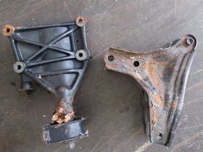

Har du det bakre motorfästet med? Ett stort metallfäste ska det va i form av ett T. Sedan behöver du växellänkage för B-serie. Från en vti typ. Annars har du nog allt verkar det som. Finns rätt många i skåne trakten som kan göra swap åt dig. Jag låter dom kommentera själva :)

Emaaajl skrev:Har du det bakre motorfästet med? Ett stort metallfäste ska det va i form av ett T. Sedan behöver du växellänkage för B-serie. Från en vti typ. Annars har du nog allt verkar det som. Finns rätt många i skåne trakten som kan göra swap åt dig. Jag låter dom kommentera själva :)
Jag fick med växellänkage och två motorfästen, så det är säkert rätt, killen skulle ju själv gjort det men blev visst inte färdig till det.

Här är motorfästena som följde med.
