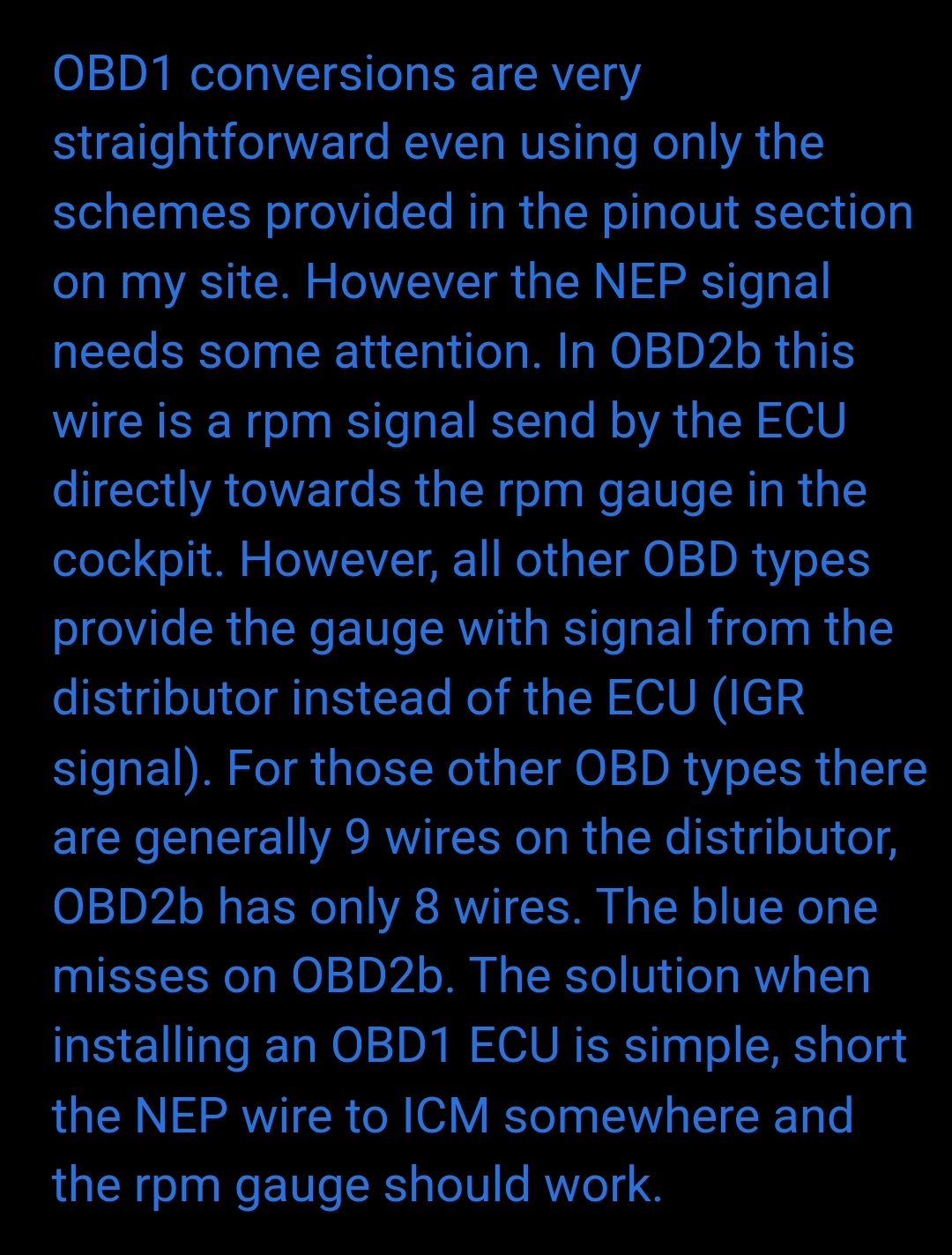

Problemet jag sollat ner till är fördelarkablarna bla. Se bifogat.
Om man swapar obd2 - obd1 tipsas det om att NEP ska på ICM.
Utan NEP verkar inte bilen starta alls, och varvmätaren vissas inte fören IGR (den som är över från fördelaren) kopplas på NEP. Alltså har jag satt NEP, ICM, IGR ihop nu. (Men har kört utan IGR, ingen skillnad på motorns gång)
Förviringen blir också när det på obd1 ICM står det om att IGP1 & 2 är ihop. Och att det i chassimodellen står att CKFP & CKFM ska bort vid annan obd1 ecu, kan de gälla phk-ecun? (Insåg att CKF inte finns på varken B18 eller B20 ecu)
Jag har krossmatchat alla portar i obd1 och obd2b, både placering o färger på kablar, jag har dubbelkollat att det är kontakt ände till ä de, dubbelkollat allt 8 gånger o allt ser ut att stämma. Frågan är om ICM, IGP, IGR & NEP är som sig bör, eller kan jag missat nåt annat? Ska igp1 o 2 ihop?
