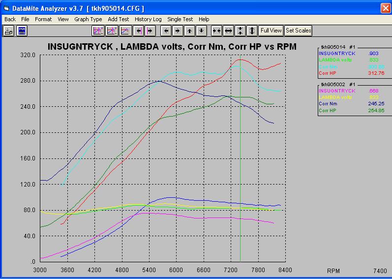

Jag var tvungen att ta den till bänk för att se vad den går för vid eventullet ladd ökning
Nu laddar han ca 1 bar på mellan register för att gå ner mot 0,9 och kanske lite lägre mot slutet.
Ca 0,25 bar i höjning av ladd gav detta fina resultat+ justering i mappen.
Ctr hade 254 whp basmap
Ctr efter map 312 whp och en mycket trevligare kurva
När vi ändå var där så körde vi en Type R Fn2 Rotrex (kompressor) bilen laddar 0,6 bar och går som en dröm, helt orörd i motorn, grymt kit med fin passform,då det sjukt tight i en Fn2 så kan man nog inte köra nåt annat än kompressor i denna bil.
Fn2 hade knappt 270 whp
Fn2 efter map 286 whp.
