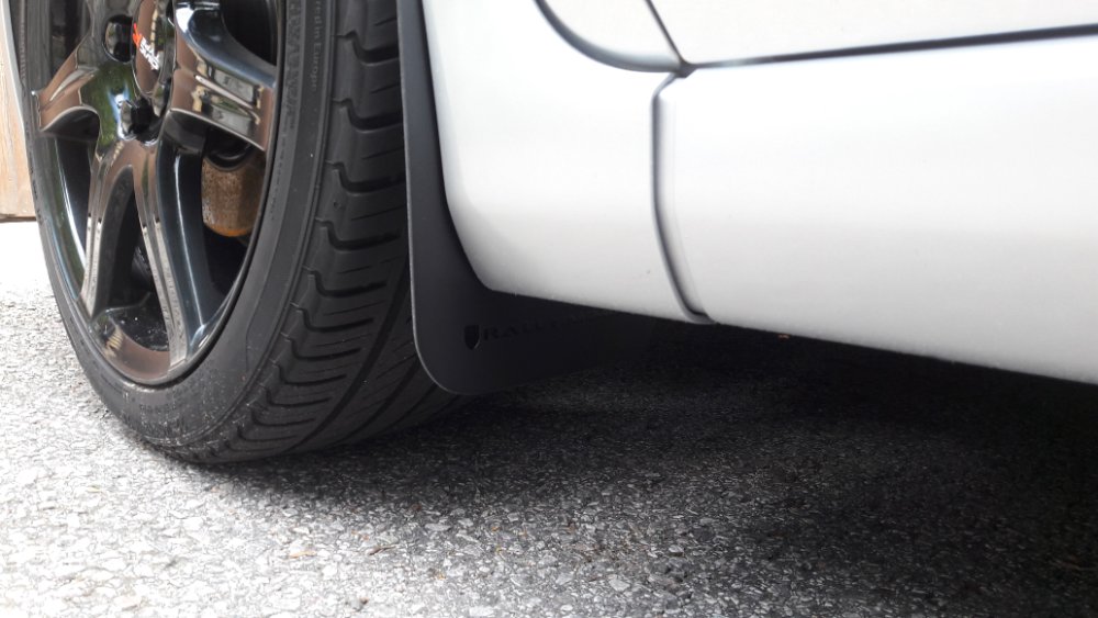

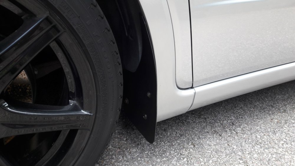

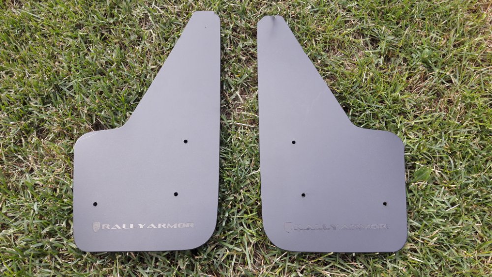

Eller montera Rally Armor som jag monterat högre upp än originalet.
