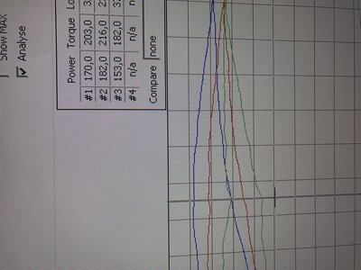

Tack för en grym dag!
Även kul att få lite siffror på bänken. Hade varit intressant att bänka min bil innan flashning. Men som sagt, toppeffekten jämfört med Nitrams skiljde sig knappt. Jag hade hoppas på iaf 1 häst mer än orginal haha!
Måste säga att jag ändå innan bänkning tycker att bilen går helt okej och rör på sig tillräckligt bra
Måste nästan provköra en orginal för att kunna jämföra.
Här är en jämförelse mellan min(blå linje) samt Nitrams bil(Grön linje).
- Inlägg: 2490
- Bil: EP3
- Namn: Agge Alonzo
- Has thanked: 41 times
- Been thanked: 63 times
Ser ut att vara en rätt bra skillnad i mellanregistret. Ungefär vad man borde förvänta sig av endast mappning.
Sedan om det är värt och vad det kostar har jag ingen koll på
Hade för övrigt tänkt komma men lyckades inte tyvärr.
- Inlägg: 4330
Ja vid 6k rpm så är de goo skillnad

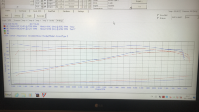

Får jag inflika med en ny jämflrelse på kurvor. Sam's vs. Malkolm. Danskt ecu vs. Svensk mappning med Flashpro. Billigt vs. Lite dyrare.
Min bil hade 183hk som bäst när den var original. I grafen nedan är den modifierad med öppet luftfilter bredvid batteriet(precis som Sam och NitraM har sina öppna filter), nya tändstift samt mappad med Flashpro, och då den behövda TSX ecun för att kunna koppla flashpro.
Dvs:
"Danskt ecu & luftfilter" vs. "Flashpro, tändstift & luftfilter".
Titta på kurvorna och tänk på att Sam kör med Shell V-Power, jag kör med Ingo/Jet 95oktan.
(Det var 21grader i lokalen och liknande atmosfärstryck vid både bänkningarna).
Blå kurva är Malkolm.
Röd kurva är Sam.
Dvs:
Röd kurva är Sam.
- Inlägg: 4041
- Namn: Andreas Norberg
Runt 14 k med Malkolms mappning, Flash - Pro och inklusive ECU ) . 4 k för Brians flash.
V - Power är 98 oktan efter att ST1 köpte Shell.
Vilka tändstift har Sams bil?
- Samwest
- Inlägg: 364
- Blev medlem: 22 juni 2015, 15:37
- Bil: Accord Type-S
- Namn: Saman Mottaghy
- Been thanked: 12 times
har inte kollat, men antar att de sitter gamla stift i.anno skrev:Runt 14 k med Malkolms mappning, Flash - Pro och inklusive ECU ) . 4 k för Brians flash.

Orkade inte göra nån fin redigering så slängde bara ihop de klippen som jag filmade
Ni får väl säga till om ni vill ha nåt blurrat eller borttaget.
Tog några bilder också
Nitrams kurvor, intressant hur sjukt mycket den tappade (grön kurva) med all el, extraljus osv och AC igång
Röd kurva min och blåa är en gul S2k med liknande mods fast utan ITB's
Resultatstavlan, Kompressorbengt var den enda som trimmat över org och den lät även 10x mer än allt annat så tror han vann
