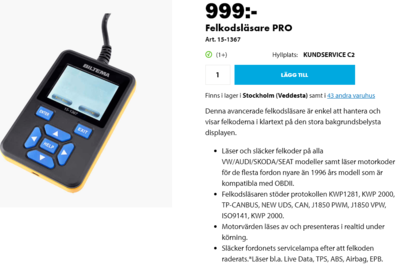

Jag köpte Biltemas VAG-modell då jag hade något knas med antispin på audin.
Den kan kopplas till alla bilmärken med obd2 och läser motorkkoder, raderar fel samt visar livedata.
På VAG läser den även annat som krockkuddar, abs m.m.
Hos mig (på audin) hittade den felaktig abs-givare höger bak samt längsgående G-sensor.
https://www.biltema.se/bil---mc/verksta ... 2000035895
Edit:
I mitt fall var den värd pengarna med råge, jämfört med att lämna in bilen.
Det var väl typ det jag vill ha sagt med mitt inlägg.
