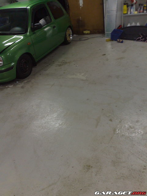

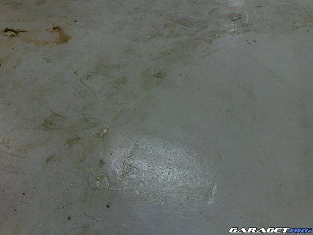

Lite mer om golvfärgen. Åter igen har jag ju köpt det absolut billigaste på marknaden och totalt misskött det.
Lät det inte härda ordentligt. Slarvade med för tvättningen av betong golvet. Inte tvättat det på ett år. Spillt olja å all skit du kan tänka dig.
Men var ute å skrubba till en plätt som hastigast bara för att se om färgen håller och om det går att få rent.
Ja det blev helt ok. Så med skrubb + trall tvätten så blir det nog fint igen. Så jag är mycket nöjd med mitt golv om man ser till vad det kostade.

Riktigt bra info Chrille, så med ett bättre underarbete och kanske en primer så kan man även få den billigaste färg att bli bra?
