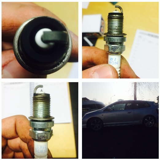

har kollat upp tändstiften och dem är riktigt fina ! tps vet jag inte om det är heller för då borde man få en fel kod samt att motorlampan borde tändas det var vad han sa på honda verkstaden... känns ju skumt det här

Vad var det för modell och fabrikat av tändstiften? Kollade du när du tog ut dem?
