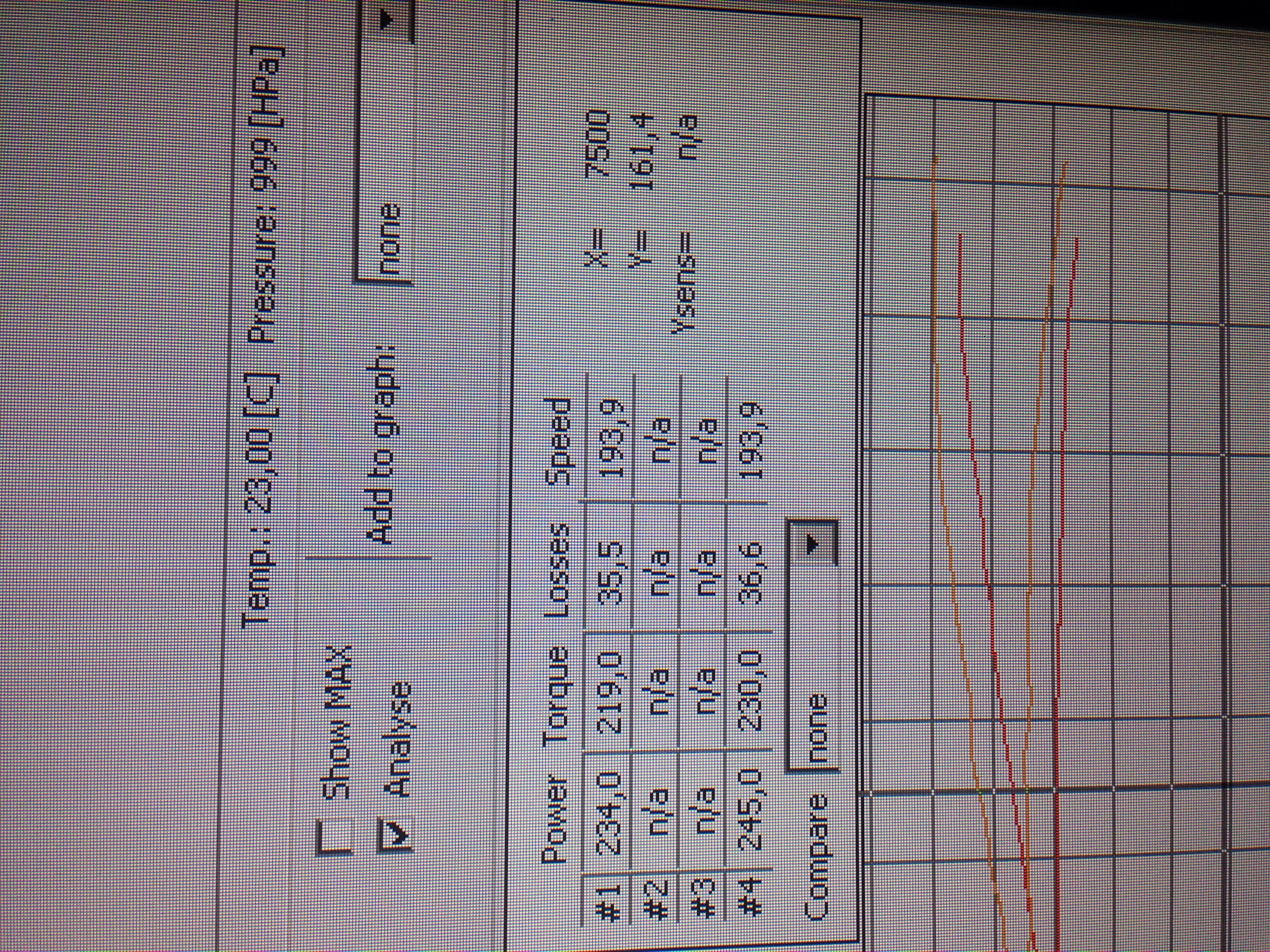

Jag var iväg en sväng, käkade och sånt. Och nu var det 2grader kallare i lokalen, dvs 23grader. Sen lekte jag lite mer med mappen. Blir ju inte helt rättvis jämförelse då tempen har sjunkigt, men jag hittade 1nm till och 3hk till. Så det ger oss 9hk@6nm mera med E85

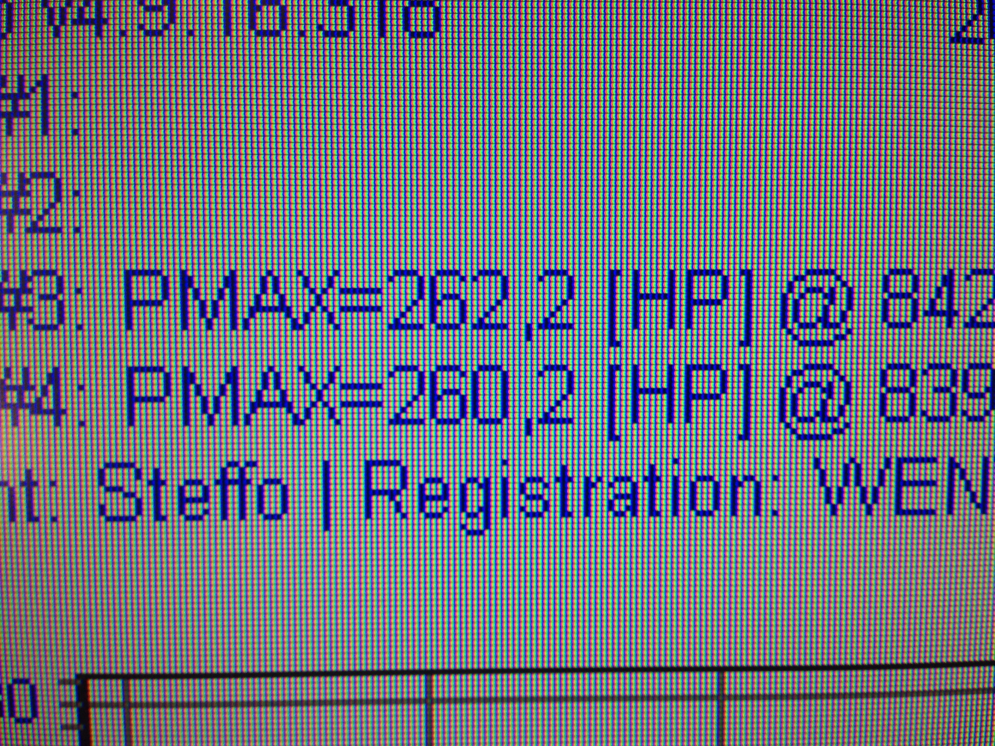

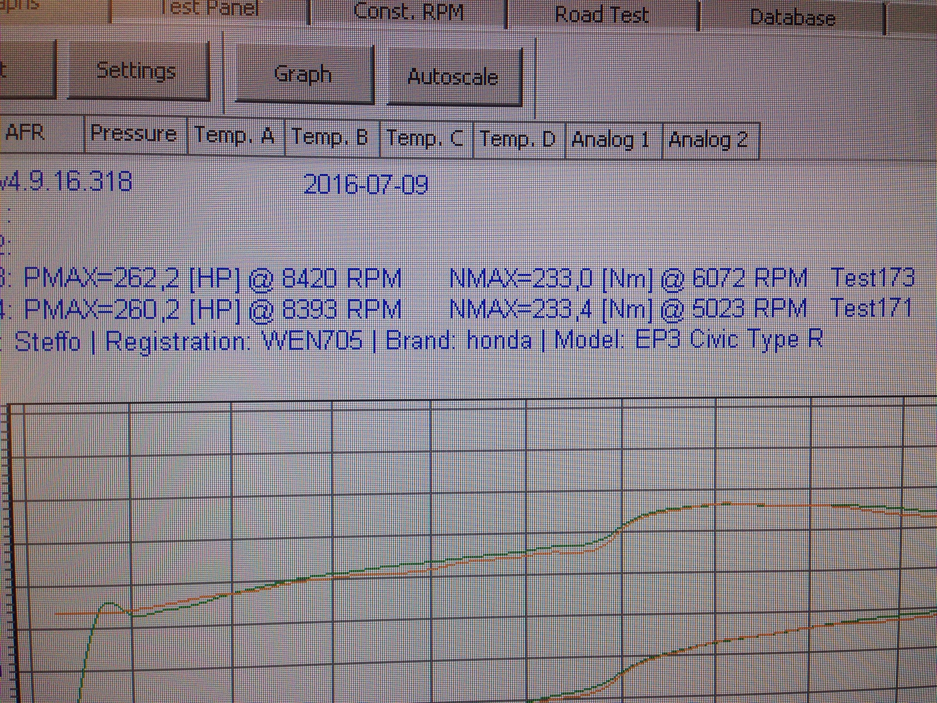

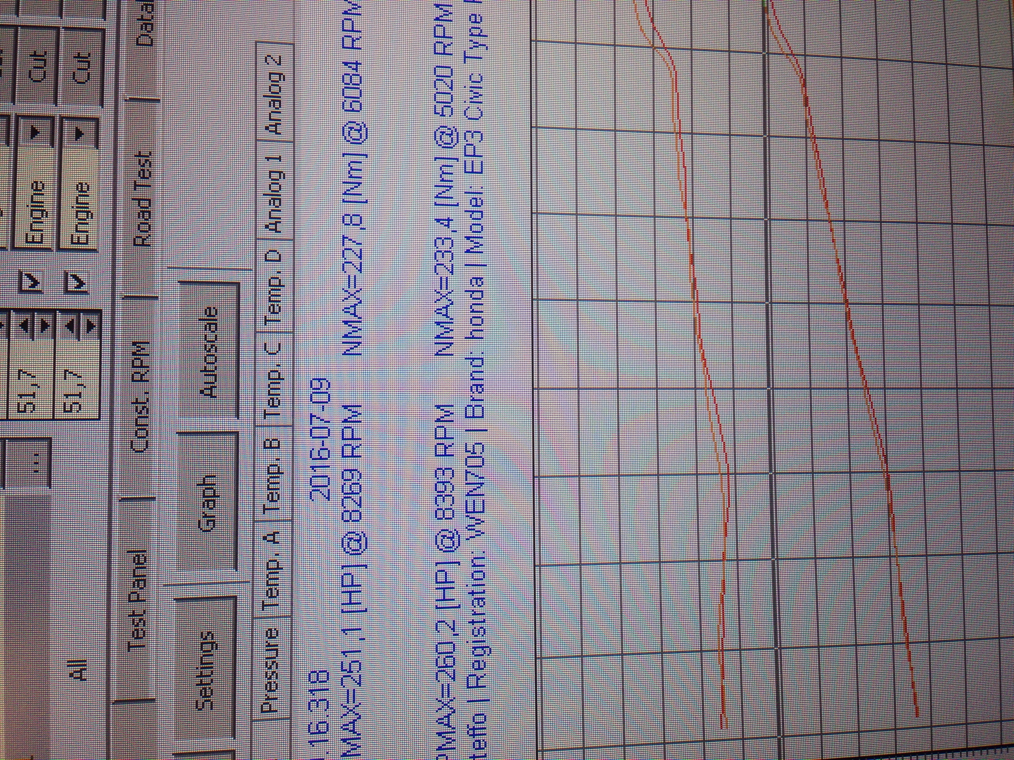

Steffos bil har nu/idag när det är både varmt och lågtryck klivit över 260hk strecket!
Men vi tar jämförelsen vid 7500rpm igen (lägger även in bild på den!)
Bensin: 234hk@219nm
Etanol: 245hk@230nm
11hk och 11nm. Herre! Gosse! Underbart! (Ja, jag tycker det då jag gillar och förespråkar E85).
Bensin: 234hk@219nm
Etanol: 245hk@230nm
