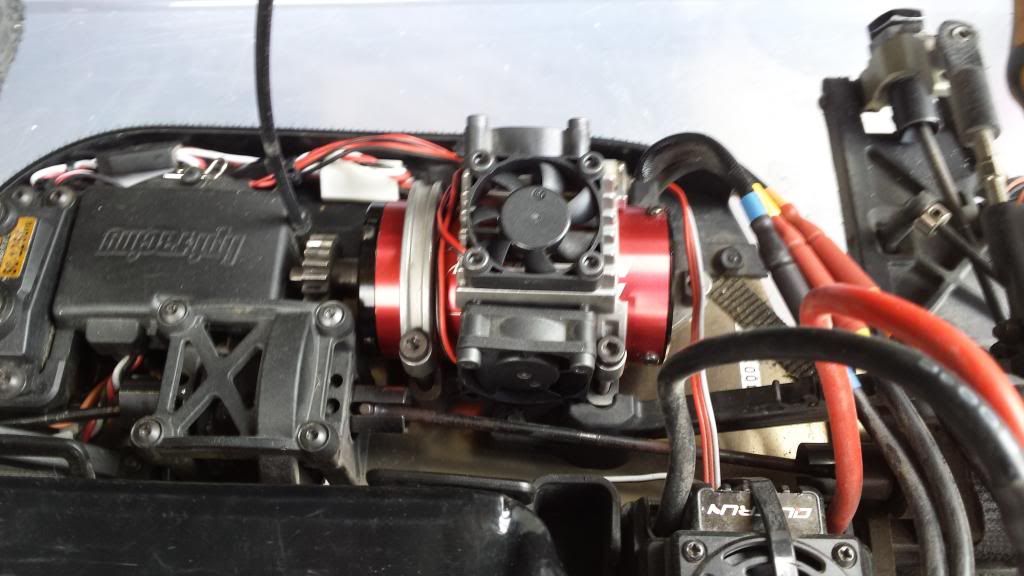

va till reservdelsrc igår,,nu jävlar ska det inte vara nåt problem
Jag sattade på lite bättre grejer vattentät motor och fartleglage,ny savöx servo,nya asfalt däck,dubbla kylfläktar till motor
bytte ut spurdrev till en 46t,pinjon till 20t(orginal 48t och 15t)
så här ser den ut just nu,,ska bara snygga till kabeldragningen lite(jag hatar eldragning,jag kan inte göra på ett snyggt sätt) gäller allting.men det får väll duga.

Däcket på bilden är slicks nu,den höll 1 körning med 6s lipo 5200mah.
Bilen går rätt så bra nu med drevningen.Men ska man köra mer på asfalt så gäller nog slicks från x0-1
jag har frågor till dem som är lite mera kunning vad menas med punch vid iställning av esc?

japp ska hålla kolla på temp..fast jag är inte lika oroligt nu då jag har dubbla fläktar,välldit effektiva.
vad rekomendera ni för volt/cell vid lipo cutoff? 3.4v/cell bra?

den här ölen va ok,,inget mer,,trodde den skulle vara godare..nog om det.
har kört bilen lite,tycker att tempen är lite för hög för så lite körning så jag har monterat en till fläkt,,så totalt 3 fläktar,det borde tamefan vara bra nu.

nu har jag trimmat bilen lite,vid full gas så slår den runt om inte vingen är där
,,få smyga igår den

Haha, ser bra ut. Riktigt tryck i den där. Om du tycker det är mycket kan du justera punch Control. Osäker på namnet gällande hobbywing.

jag tror att jag lär ställe ner det med,just nu käkar den däck,jag trodde aldrig att en rc elbilen kan göra svarta streck i asfalten med gatslicks
finns lite pulver i denna med andra ord.
dem 3 fläktarna hjälpte till mkt tycker jag,nu kan man köra slut på 5200mah 6s utan att esc stänger av mot överhetting.
skall prova rota i meny sen basse
