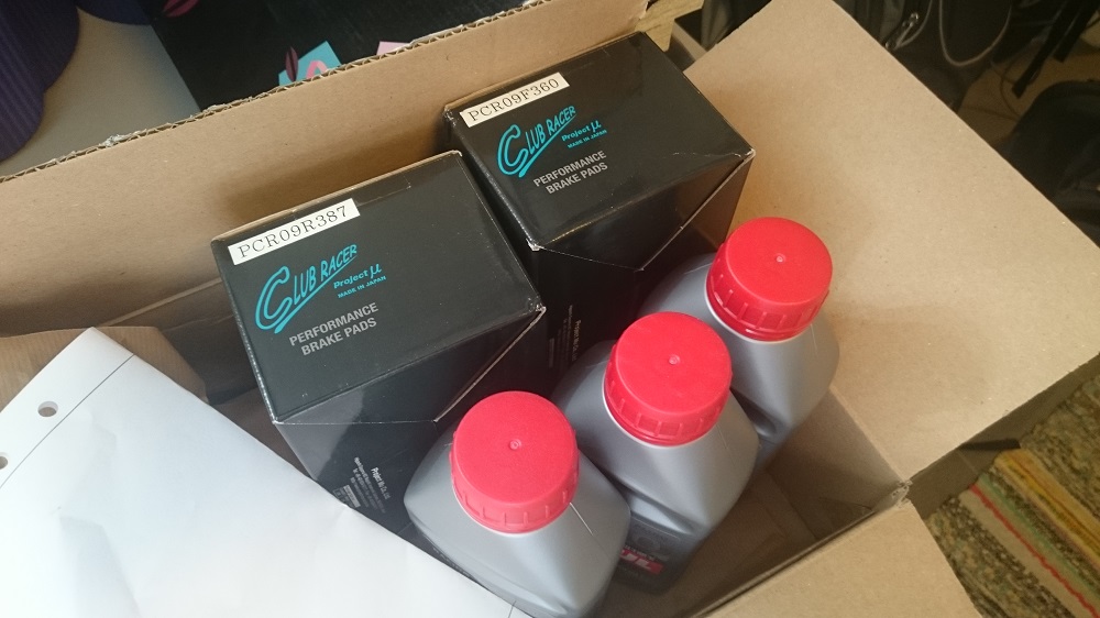

Utleverans sker imorgon måndag!
Jag fick denna bild av Markus på PEAN
Jag tänkte inte köra med dem hela tiden utan byta belägg efter banmötena. Enligt PEAN ska det gå bra. Så jag monterar samtidigt med sommardäcken nästa helg. Men prova du jag förväntar mig oljud någonstans mellan irriterande högt och olidbart allt annat är positivt.
