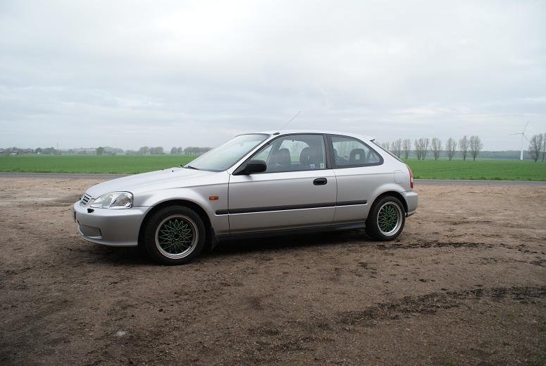

Före: Efter:

Sådärja, parkerad hemma igen
Väghållningen är avsevärt mycket bättre än original.
Höjden på bilen är nästan farligt pimpig.
Komforten är näst instill lika som original.
Sambon sa när hon såg den: Vafan den kommer va lika jävlig som CRXen... Men efter ha åkt en sväng, så kör hon den oxå utan problem nu

Hur mycket uppskattar du att din sänktes med att kapa och hur mycket kapade du? Har nämligen orginal höjd på min, med 16" fälgar och 205/45/16 på ser ut som en jäkla spindel
. Ville inte pilla ngt föränn den fått ny lack
Spelar det ngn roll vilket rör man använder för att förlänge tophattarna? Bara det är som du skrev 40mm lr va det va. Vilken innerdiameter?
Adnan Zeljkovic
Ett stålrör
kan mäta mer noga på röret i morgon, samt kolla exakt hur mycket jag kapade.
Har dock kommit fram till att jag skulle viljat ha den ca 1-1,5 cm högre fram...
Japp shithappens... Frugan tycker den är lite väl låg fram..
Igårkväll åkte vi 4 pers, då skrapade den i lite ibland.. hehe
ska höja den lite fram idag dock.. ca 1cm...
höjde den 1cm fram, blev klockrent nu!
röret jag använde va 42 i innerdiameter och 48 i ytter.
Glömde kolla hur mycket jag kapat bort...
