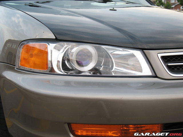

Går att göra på många sätt, här med "Headlight Intake"

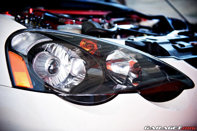

Här är några andra ex. på hur man kan utföra detta på..

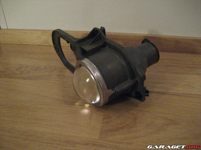

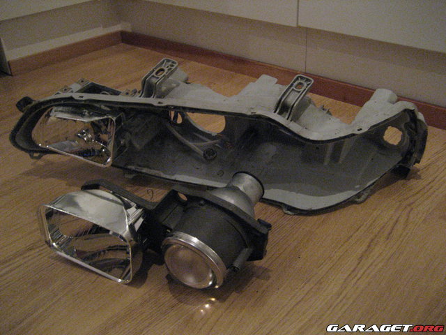

Sen när man svettats färdigt i bastun borde man ha ngt sådant här:
Sen vill man ha loss själva huset för halvljuset..

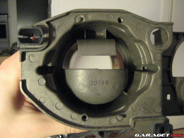

Inuti hittar man skärmen som skapar ljusbilden (sett bakifrån)
Det är denna du skall fila om så att den släpper ut mera ljus på den motsatta sidan istället.
Så här ser den altså ut före, då den ännu är för RHD (sett framifrån)

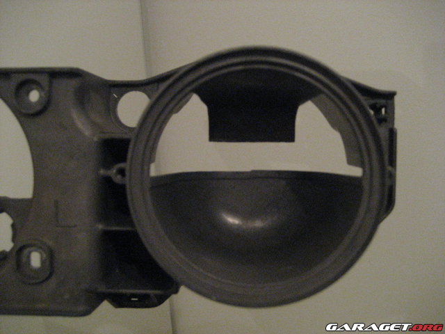

När man filat färdigt och den är konverterad till LHD ska de se ut så här (sett framifrån)
Om ni undrar varför avskärmningen är på undre sidan, o varför den filas ner på vänster sida fast den skall lysa mindre till vänster är för att projektor-linsen svänger om ljusbilden upp-och-ned o vänster-och-höger

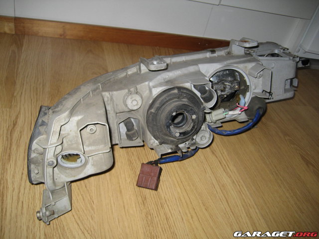

Börja med att plocka bort allt löst som går från strålkastaren. Speciellt klipsen som håller plexiglaset och en liten skruv vid blinkers som oxå håller fast glaset vill man ta bort. Skruven syns på detta kort strax till vänster om hålet för blinklampan:

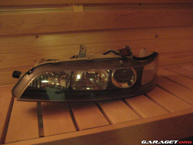

Sen är det bara att sätta bastun på max fjong o lämna strålkastare där för att värmas (Man kan oxå använda köksugnen på mindre lyktor).
När sedan den har värmts upp ordentligt är det att försöka krångla isär glaset från strålkastarhuset. Verkligen ett knepigt arbete, och i början vill man nog gärna använda en skruvmejsel för att få en början. Men var väldigt försiktig o ta de lugnt så du inte förstör nått! DETTA TAR TID!

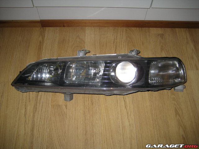

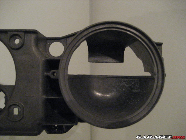

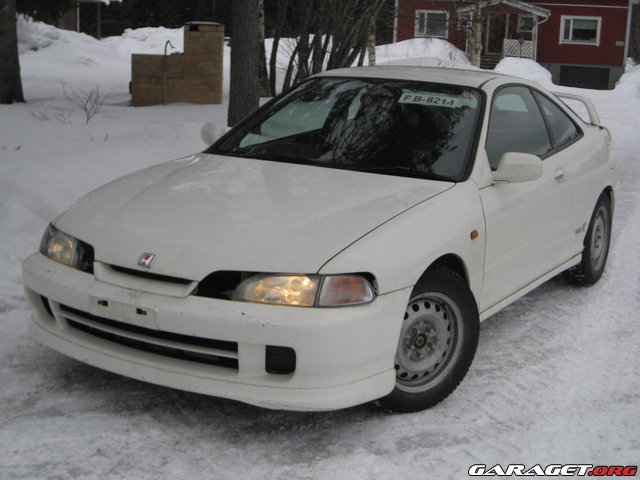

Jaa o hur gjorde jag för importbesiktningen då? Så här ->
E-märkta civic lyktor på plats, gick igenom importbesiktnigen utan problem!
