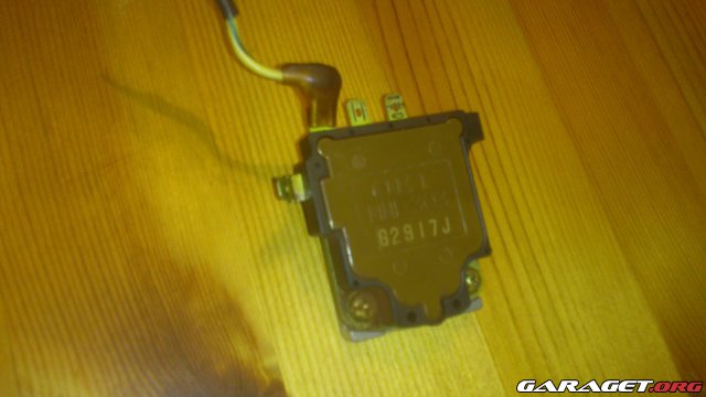

Körde hem från klippan idag,hämtade sonen å skulle köra å handla. bilen går hur bra som helst hela tiden.
Tills d låter POFF ( trodde ja körde på nått) men märkte att motorn stängt av sig.
Kör in till sidan och försöker starta men den vägrar, soppa pumpen går, både hör den och känner lukten av soppa.
Main relay är nyligen fixat på den.
Testade 7-8 ggr men ingen gnista alls. va ute och slog lite på fördelaren men inget hjälpte.Kollade alla kontakter,kamremmen osv
Någon som har nån kvalificerad gissning på vad det kan vara? Gissar på fördelaren men kan det vara något annat?
Vet att tråden ligger fel men måste ha snabba svar då jag ska iväg på torsdag!
Please help!
Fick igång bilen med en ny tändningsmodul från en accord 2.0 99 a , körde bilen i två dagar å märkte att varvräknaren hoppade lite när ja gasade på ibland, samt att då och då så misstände den men bara en gång typ.
Körde hem å satte bilen i garaget, går idag ner å kollar så att ingen sladd i fördelaren satt löst eller så, å jo en va lite lös,tryckte till den å kollade över allt annat, sätter ihop allt och ska ut å köra - ingen gnista IGEN fast den funkade perfekt i förrgår när jag körde in den! fattar ingenting nu............
Testade oxå med en ny tändningsmodul- samma sak. soppa kommer d fortf och batteri finns där.
Den beter sig EXAKT likadant som innan dvs ingen gnista alls inte d minsta.
Har kollat över alla säkringar å så!

såhär såg fördelaren ut, såg inte så illa ut, eller? dom "piggarna" va knappt slitna, men där fanns lite beläggning på dom.
rotorn satt inte löst
bilen fick inte en enda gnista kanske ja ska säga, ja bar körde på starten i några sek varje gång, den va inte ens i närheten av att gå igång igen. d tände inte ens till...

Jo där va ju lite damm men tyckte inte d va så mycket ändå, d satt liksom rätt fast så d va inget nytt damm. tycker att om det nu är den så borde ja väll fått någon heads up om att den va på g, bilen gick som sagt hur bra som helsst innan detta, körde som sagt ca 4-5 mil innan detta hände utan minsta problem, snarare tvärtom så gick bilen väldigt bra då.

Min VEI gjorde precis likadant vid trafikljus, bara dog utan förvarning. Ignitern var sönder. Ny fördelare och gick sedan som en dröm!

ok tänkte fråga om man verkligen måste byta hela, kan man inte köpa en ny igniter hos honda eller det är dyrt ? ska öppna och kolla upp mer imorn,

Ignitern till största sannolikhet.
Finns nya o köpa på meko. Sist kostade en ny 800:- för mig.
Skulle tippa det är samma till alla d-serie.

Tackar för tipset men kör nog på en ny från mekonomen, honda skulle ha 1053:- mekonomen 980:- men mekonomen är närmre och där har jag lite rabatt så fick bli där.

Vilken ecu sitter i denna? Obd0 eller Obd1?
Så du får rätt Igniter.

d va inte tändspolen
har tagit av ignitern nu och ska åka å se om honda kan fixa en sånn, inte lönt att ringa till dom här i hbg då dom inte har någon koll alls .....

Ingen koll på vilken ecu jag har, dock va den ja fick exakt likadan tändspole som den som satt i så d borde ju va rätt. i papperna har min bil en d16z6 men har en d16a9oskar skrev:Vilken ecu sitter i denna? Obd0 eller Obd1?

Du borde ha en P29 ecu.

jo iofs men var sitter den? under mattan på pass sidan? lite bökigt och komma åt där just nu, sen borde d väll kvitta bara ignitern passar så borde d väll vara rätt. eller ?

Verkar bli att köpa från usa tyvärr. enda landet dom har min motor i några bilar
dessutom får jag en helt ny fördelare-komplett för max milka mycket som bara tändmodulen kostade hos honda....

http://www.ebay.com/itm/New-PRELUDE-ACU ... es&vxp=mtr
om du kollar i länken där så verkar det vara samma igniter till i stort sett alla honda... passar tex:
