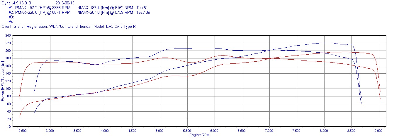

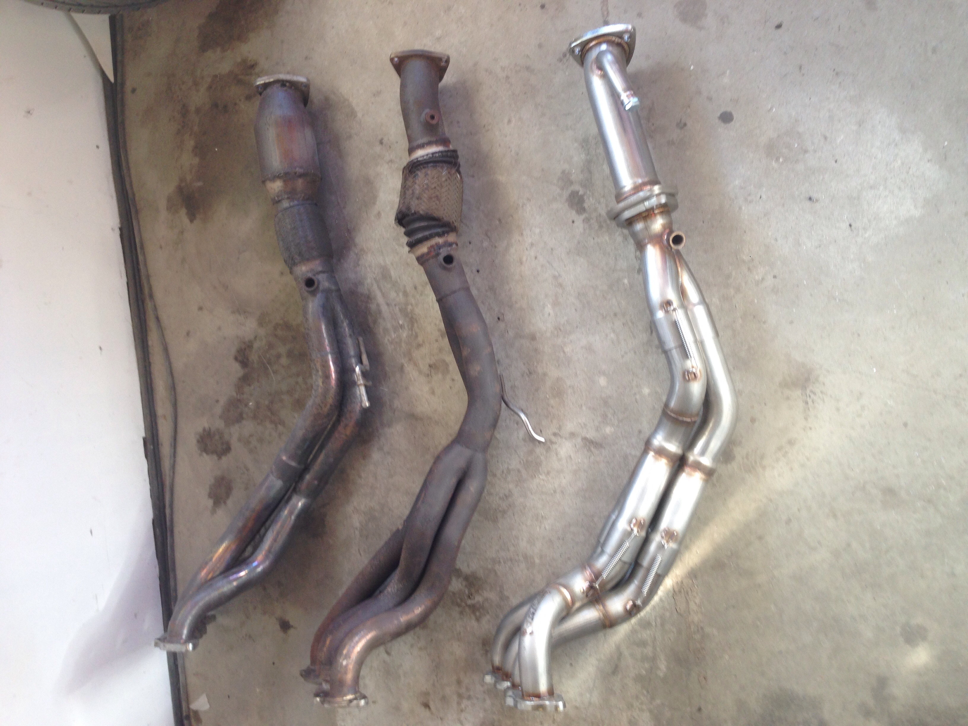

Min gamla trotjänare till bil fick ju lite omsorg för ganska precis ett år sedan, när nya kammar monterades och trimmades in i bromsbänk hos JDM Racing. Bilen gick bättre och hade framförallt mycket mer effekt i mellanregistret, men resultatet på toppeffekten var inte riktigt vad vi hade förväntat oss. Så en dag i slutet av april hörde Dr K20 av sig och ville ta in bilen på ett återbesök för att försöka utreda om det fanns några besvär. Han hade ett helt rehabiliteringsprogram med olika mediciner och övningar som han tänkte utföra för att komma till rätta med toppeffekten. Sagt och gjort. Jag satte mig i bilen och for iväg till Västerås för att lägga in bilen.
Jag och Doktorn höll nästan daglig kontakt och försökte gemensamt komma fram till bästa behandlingen och samt gå igenom resultat av de olika medicinerna.
Först gicks allmäntillståndet igenom. Exakt samma resultat som förra året. Sedan provades det att byta slutljuddämpare med negativ respons. Därefter testades att montera ett DC-grenrör som vi vet att bilen funkat bra med förr. Ingen märkbar skillnad.
Ett grenrör från K-tuned provades också med visst resultat, men på högvarv var bilen fortfarande lurig att mappa. Den gode doktorn kontrollerade därefter tändstiften och fick en smärre chock när han upptäckte att två av dem helt saknade utstickande elektrod. Dessa hade helt enkelt försvunnit under de år de suttit i motorn. I med nya stift, och nu började motorn svara på mappning även på högvarv.
För skojs skull monterades ett 80mm trottelhus och ett monster till insugsrör på 3,5”. Nu hände det grejor, speciellt i mellanregistret, men för att verkligen gå hela vägen in i kaklet så monterade doktorn även ett 3” avgassystem med resultatet att motorn numera är 100% friskförklarad för att inte säga överförfriskad!
Spänd av förväntan styrde jag kosan mot Överjädra och JDM Racing. Efter lite sedvanligt snack och erhöll jag nycklarna och gav mig ut på en provtur. Det var några utropstecken i kupén när jag upptäckte hur snabbt den svarar på gasen. Gasresponsen är i det närmaste omedelbar, så till den grad att det tog ett par starter innan jag började få kläm på det utan att skicka upp motorn i 4000 varv vid varje rödljus. Mellanregistret är makalöst. Svårt att tro att det är samma K20 som jag köpte ny för snart 12 år sedan. HÄFTIGT! Toppeffekten märks mindre av tack vare att registret är så brett. Malkolm får verifiera detta med siffror, men jag tror att det är typ 80-90% av vridet från 4000 varv till 7500 varv, och toppeffekt +- några hästar över 1500 varv ungefär. Det enda smolket är att 3”-systemet är allt annat än diskret ljudmässigt och att tomgångsmotorn inte riktigt kan bestämma sig när bilen är varm pga något mindre vakumläckage någonstans. Avgassystemet ser dock riktigt välbyggt ut, och under huven sitter numera ett insug som närmast för tankarna till ett tryckrör på en pimpad lastbil, vilket ju också är ballt! Nu ska jag bara bestämma mig för vilka av delarna jag ska behålla…
Jag låter gärna Malkolm själv redogöra för förloppet av testerna och resultaten i bänken.

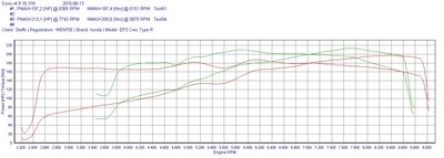

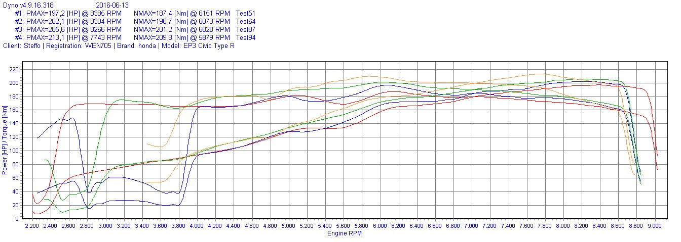

Som sagt, förra året monterades DragCartel steg1 kammar samt ett annat grenrör & racecat. Då blev både Steffo och jag missnöjda, 230hk med dyra kammar och all annan BPU. Nånting stämde inte riktigt, kunde inte sätta fingret på vad men siffrorna hade liknande bilar fått fast UTAN kammarna. Som många av er märkte hade jag tyvärr för mycket jobb förra året. Men i vintras tog jag beslutet och ringde till Stefan och frågade om jag fick låna hans bil som TESTPROJEKT. Mycke grejer inhandlades och vi smidde planer tillsammans om vad som skulle testas samt hur det ska testas på bromsbänken.
Under 5v nu i år 2016 har vi kört 90repor på bromsbänken! Jag har försökt att varje dag köra en ny referensrepa innan jag har bytt ut mekaniska delar. Vi har testat: annan slutljudämpare(-5hk), utan luftfilter(ingen skillnad), DC sport grenrör då han hade sånt tidigare(+1hk), och ännu ett grenrör som kommer från K-tuned(+4hk), det var när den fortfarande inte riktigt ville svara på ändringar i mappen, samt att kurvan hela tiden har sett svajig ut som jag till slut bytte tändstift, detta brukar jag göra mycket tidigare men jag hade fastnat i Steffos övertygelse att hans tändstift var det bästa som finns från Denso, ja det var dem säkert för 5000mil sedan innan elektroderna hade slitits ner till halva storleken!
Nu hände det grejer! gav dock inte en enda hästkraft på toppen, men jäklar vilket register vi fick! Nu svarade bilen på ändringarna jag gjorde i mappen!
Jag kunde nu känna mig nöjd med hur fint och starkt register en k20a2 får med kammar. Dock var jag inte riktigt nöjd med siffrorna som kunde vart aningen högre. Men det fanns som tur var ännu mera grejer som skulle testas.
STUPRÖRET
Nu monterades den senaste innovationen på marknaden, K-tuned har lyckats med det ingen annan har klarat innan, att tvinga på ett 80mm spjällhus på ett Honda original RBC insug! Missanpassat, snevridet, nästan så att jag vill kalla det våldtäcktsförsök är vad det ser ut som! Men fränt!
Vi matade nya spjället med ett 3.5" aka 88mm stuprör med ett extra tillvals Velocitystack luftfilter.
Jag är peppad, Steffo är misstroende, men nu provar vi. Jag slänger på extra soppa med ideér att OM det ger någonting så behövs lite mera bränsle. Varmkör bilen på bänken, och sen stämplar fullt till varvstopp.
-BOOM SHACKALACK!!
Lambdavärdena var överallt, högt och lågt, ingenting verkade stämma i mappen längre,men jädrans vad effekt vi plockade! +11hk!!
Och det var 600rpm lägre än vad toppeffekt låg tidigare! 7700rpm vs 8300rpm!
Fick i princip göra en helt ny mapp, både VTC, tändning och bränsle fick justeras rejält. Och nu kunde jag se på VTC-graderna att motorn vill andas!
Det känns alltid bra att få ner toppeffekten lägre i varv, originalstakarna ska man vara rädd om, och nu kunde vi sätta orginalvarvstopp på 8200rpm om vi ville. Optimalt!
MEN!
Kändes konstigt att spjällhuset (och nya filtret) gjorde så stor skillnad men efter 7900rpm bara tvärdog.

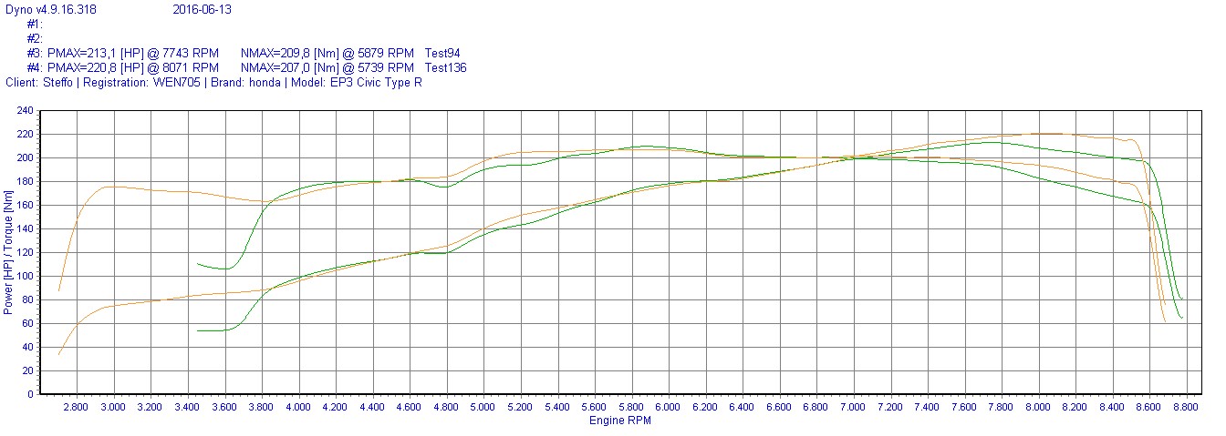

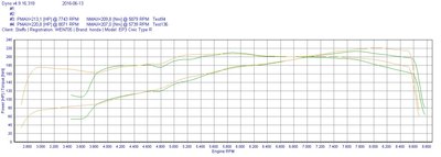

AVGAS
Sedan jag skaffade bromsbänken så har jag sett att skillnaden på avgassystem gör VÄLDIGT stor skillnad på K-serien. Så ett tips till er där ute som vill ha mer effekt, -Byt till större avgas! Jag har samtidigt märkt att desto vassare kammar man har, DESTO ännu större skillnad gör avgaset. Men nog om det, nu snackar vi ju om Steffos bil.
Nu tog jag hem ett OVALT 3´-system med expressfrakt från K-tuned. Första jag fått klämma på, riktigt fin kvalitet, mycket bra passform, och utan några som helst problem under bilen, nu är farthinder och andra hinder inga problem med skrapande avgas längre. Skönt!
Jag var förbered på ljudnivån då tillverkarn skriver att det är ett "Loud exhaust", men jag måste säga att det är det tystaste 3" som jag hört på en Honda. Och det bästa med det är att det finns inga elaka resonanser när man kör bilen. För min del så går det att leva med, det ligger nära min gräns men jag klarar mig. Min ålder klassas ju som gubbe, och jag hatar normalt sett de flesta bilarnas avgassystem som kommer hit. Så tummen upp!
Från 7000rpm och uppåt gav det märkbar effekt, nu försvann dippen efter 7900rpm då den håller sig kvar på topp hela vägen in i kaklet! +11hk IGEN! (+8whp)
SLUTPLÄDDERING
att ha koll på grejerna är A och O. Tändstiften är väldigt viktiga! Jag brukar byta på nästan varje bil som kommer hit, och med dem jag kör med så brukar man plocka 3-5hk och bilen svarar bättre på mappningen och jag brukar få sänka bränslet, dvs drar mindre soppa när man kör. På en annan bil fick jag dra av 11% bränsle i hela registret!
Soppapump och spridare är oxå något att ha koll på, dock fungerade Steffos mycket fint efter 16.500mil.
Skaffa hellre bättre grejer än att försöka snåla på varje pryl för att kunna köpa en eller två saker extra. Strunta i kammar om ekonomin är ansträngd och satsa på andning ut och andning in i första hand. Det ger mer effekt för pengarna än man tror.
Steffos bil är en bra referens nu, han hade BRA grejer innan, såsom INJEN cai, DCsport grenrör och Buddyclub avgas. Men ännu bättre grejer bevisar detta test att får ännu mer effekt för pengarna.
Steffos bil har Steg1-kammar, de är aningen billigare än steg2, men sen behövs inga na ventilfjädrar så där sparar man pengar samt mindre arbete att montera.
Med oem-kammar får man gissningsvis mindre effekt, och med vassare tex steg2 och steg3 så kommer man få ännu mera effekt.
Som lite refernser så ger k20 med oem-kammar 201-231hk på min bänk. och innan detta test så var den starkaste k20 med steg3-kammar på 255hk från göteborg. Steffo slog honom med 0,5hk!!!
Graferna jag bifogar är på hjuleffekt, motoreffekt hade steffo 230hk@208nm. Nu har han 255hk@229nm.

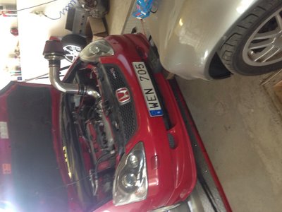

Riktigt kul och intressant, skulle vilja se lite bilder på prylarna som monteras bara :)
Steffo
Inlägg: 2208
Bil: Pilot EX-L 2016
Namn: Stefan Blixt
Has thanked: 26 times
Stupröret till insugsrör och trottelhuset finns i första inlägget. Tyvärr så tillåter ju inte forumet någon vidare upplösning, och jag ids inte skapa något konto för att lagra bilder på nätet.

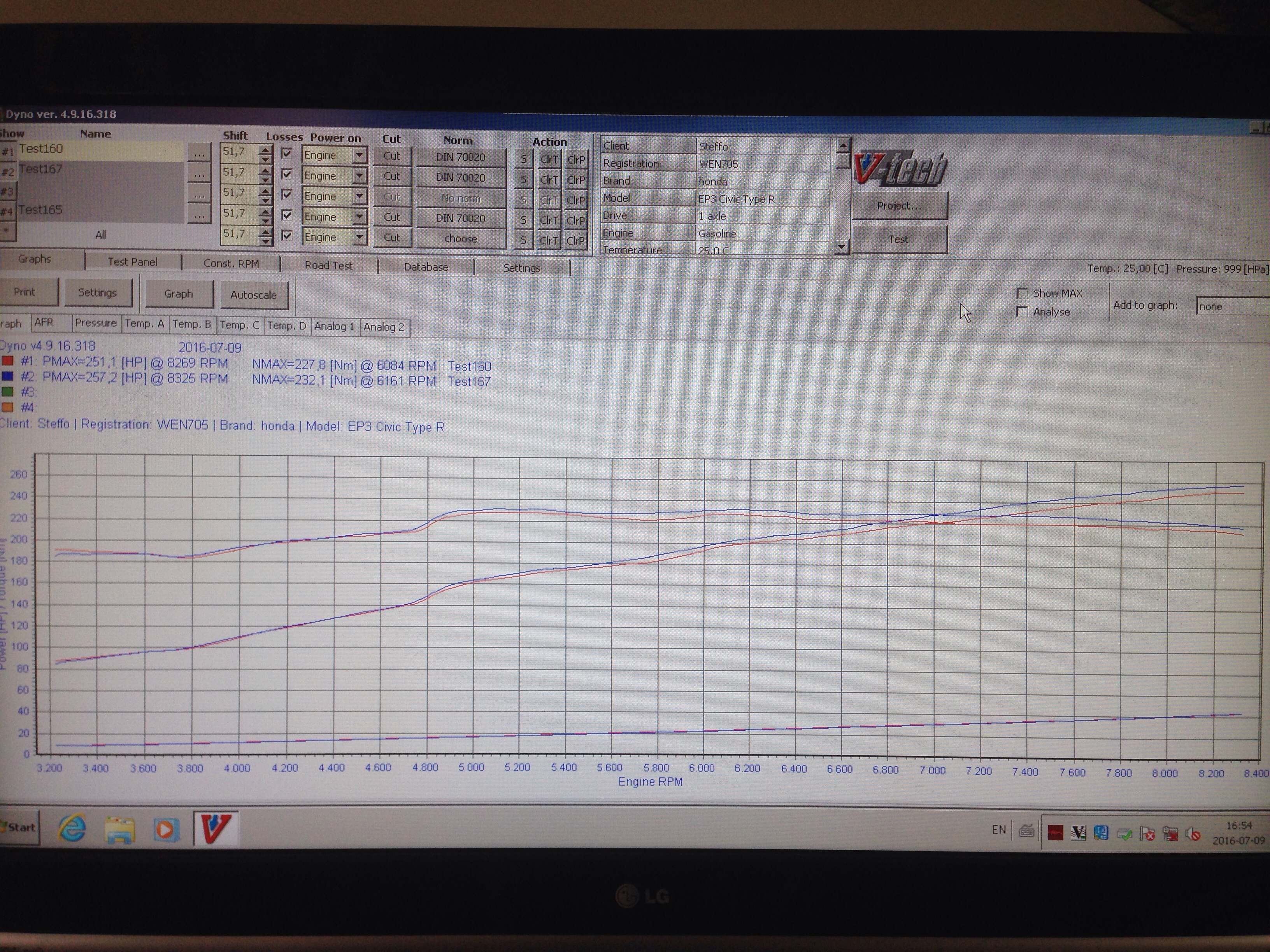

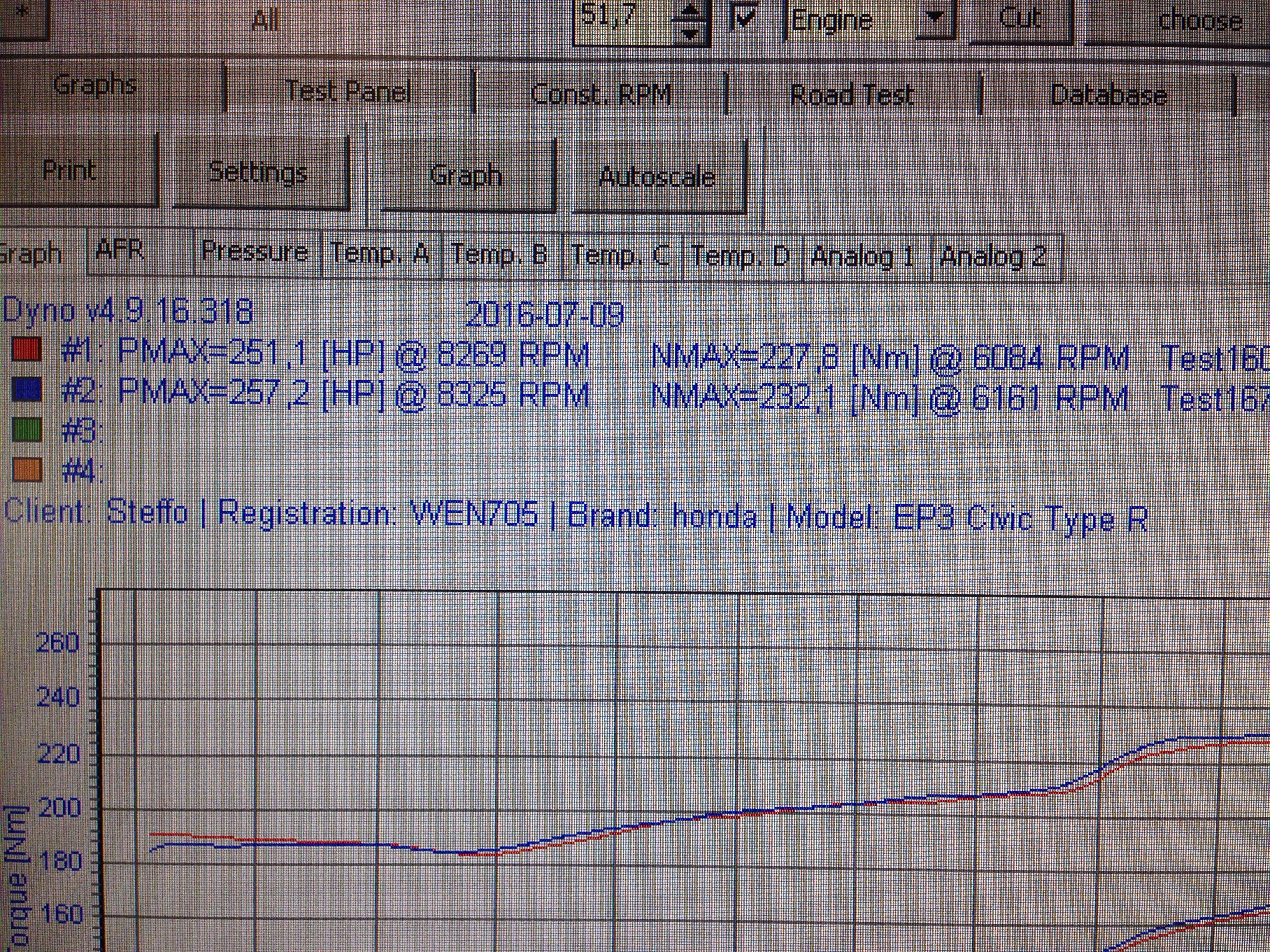

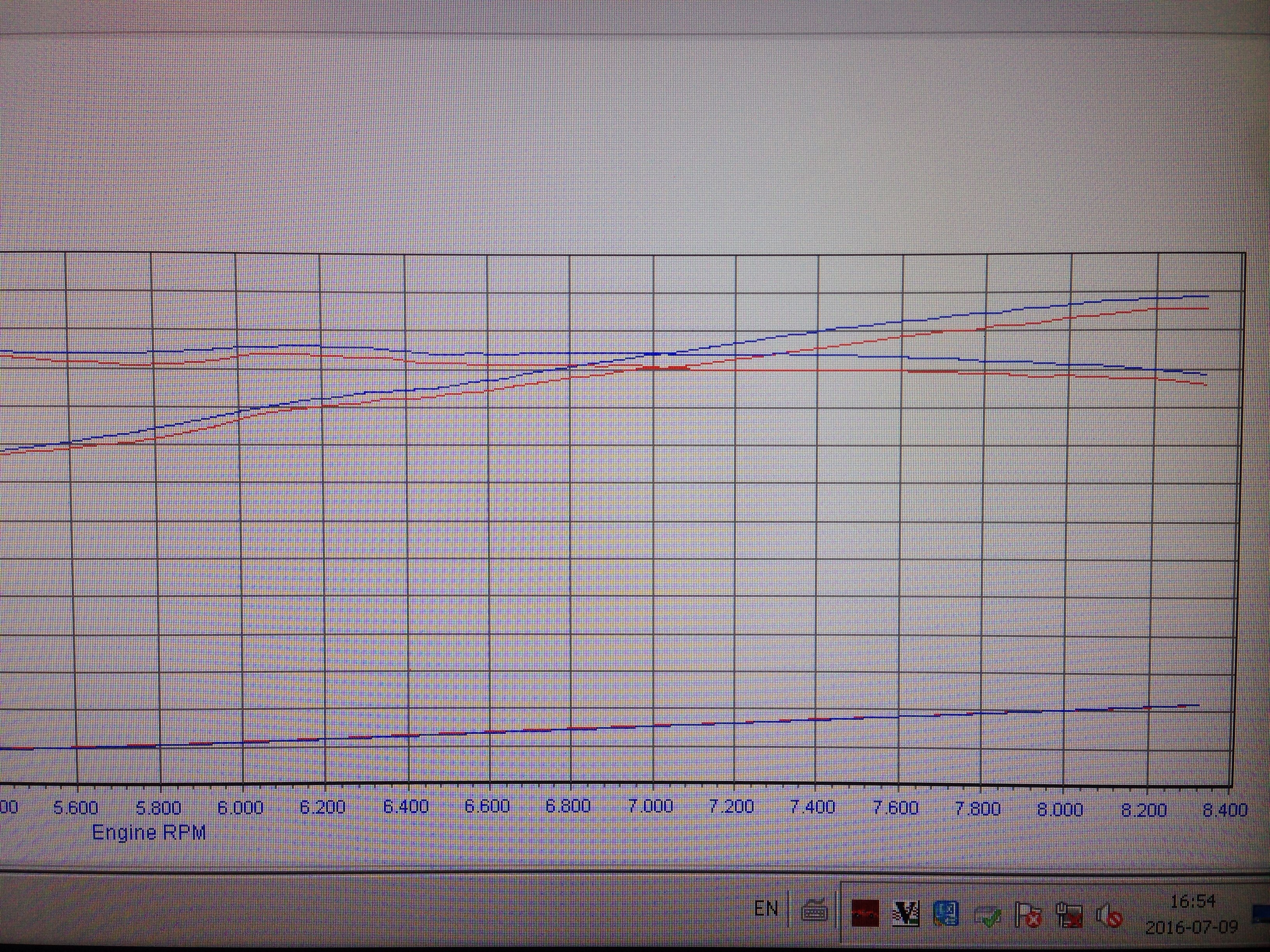

Lite mera info. Bilen har hjulinställning som passar bra för bromsbänken/rakt-fram-åka, camber fram är 0,93grader per sida och Toe fram är 0.00 på varje sida.
Alla pulls gjordes på Statoil 98oktan(även förra året) och temperaturen har legat mellan 19-23grader i lokalen. De första 2v runt 19 och sen kom värmen så de sista testerna runt 21-23. Där kan det har förvunnit nån hk vilket betyder att alla delar gav ännu mer effekt.
Slänger in lite bilder efter begäran.

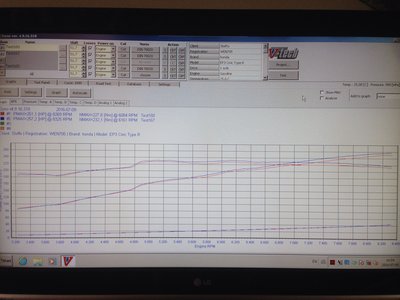

Idag kör vi igen!
En BRA racecatalysator sänker effekten på STEFFOS bil med i genomsnitt ca 7,5hk.
Det märks på VTC kurvan, där VTCn är som högst så sånker catten ännu mer, i intervallet mellan 4900-5700rpm sänktes effekten med ca 11hk@14nm.
Cattar och avgassystem ger mottryck. K-serie gillar inte mottryck.

EDITERAT! På STEFFOS bil ger ETANOL 11hk@6nm. (Innan stod det 6hk@5nm vilket detta inlägg handlar om, så läs gärna längre ner i tråden då jag gjort 2inlägg till under dagen!)
Så, då slåg vi hål på den myten att E85 inte ger någonting på en NA motor! :mrgreen:
Från att vtec går i så ger alltså Etanol mellan 4-10hk mer än 98oktan. (Båda är från Statoil).
Tex vid 7500rpm fick Steffo:
9hk & 8nm.
Jag har provat med både högre och lägre tändning, men den gav mest med bensinmappen.
Testet gjordes med JDMracings specellt framtagna spridare på 500cc. Bolt-on alltså man behöver inte byta vare sig kontakter, o-ringar eller justera höjden på fuelrailen.
Först testades med 40% extra bränsle överallt, det var för mycket, då ändrade jag ner det till 30% och då stämde allt mycket bättre. Allt såg jättefint ut fram tills runt 7500rpm, efter det så gick den snålare och snålare och... Nu hade vi nått gränsen för stackars orginalpumpen i tanken. För det var oxå en sak testet gick ut på! Hur långt räcker orginalpumpen? Jaaao, jag öste på så gått jag kunde och till slut såg lambdavärden bra ut hela vägen upp till varvstopp. Det betyder att soppatrycket sjunker drastiskt efter 7500rpm, men stackarn klarar det. Dock är det upp till var o en om man vill köra så på gränsen, det funkar till 260hk på min bromsbänk, men jag rekommenderar det INTE.
TILLÄGG: Angående dutycycle på spridarna så låg vi med bensin vid 7000rpm på 78% medans med de nya spridarna och E85 på 72%. Därefter ville ju inte pumpen hänga med så vid 8300rpm hade vi på bensin ca 89-90% och på E85 91-92% dutycycle.
Spridarna kan man därmed säga klarar både E85 konvereringen samt en ytterliggare ökning på 6%.
Sen det här med DutyCycle, den generella reglen säger att man inte ska gå över 85%. Risk för dålig sprutbild samt att man kan bränna spolen i dem föreligger. Men om vi går lite djupare än så, BRA spridare har sällan dålig sprutbild när man kör dem fullt. Då är det alltså risken att bränna dem som vi har kvar. Och då säger jag att desto större spridare man har, desto mer ström drar dem. Desto mer ström=mer värme=lättare att bränna dem. Då vänder vi på det :mrgreen: små spridare drar lite ström och har därmed en liten risk för att brännas. 90% dutycycle på Honda originalspridare är inga problem. Det påståendet kan jag backa upp mängder av ep3:or som i 10år har körts så. Men nu hoppas jag att vi kanske lärde oss lite mer idag, det var min förhoppning när jag skrev detta iaf.
