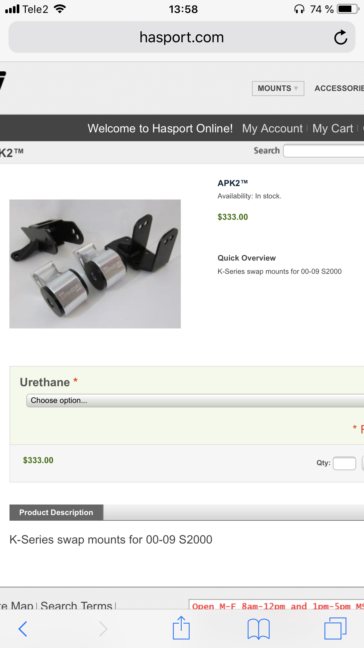

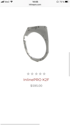

Ja orginal är nog billigast men jag tänkte när man ändå har isär allt kanske man med en mindre kostnad kan få lite mer effekt på köpet. Försöker bara reda ut vilka alternativ jag har och vad de skulle kosta.
30k fick jag från att du sa att det kostade det att renovera motorn så tänkte eftersom du föreslog att byta motor antog jag att det va i samma prisklass. Läste nån tråd och då landade det på ca $3600 allt som allt till ett sånt swap.
Om man gör det vill man köra K24 block och K20 topp högsta effekt? Är K24 från accord och K20 från civic type r?
Ballade sports har komplett swap kit för k20/k24 till S2000. https://www.balladesports.com/products/ ... 4-swap-kit. Blir väl en bit över 30k bara för det hemma.hellaeus skrev:Ja orginal är nog billigast men jag tänkte när man ändå har isär allt kanske man med en mindre kostnad kan få lite mer effekt på köpet. Försöker bara reda ut vilka alternativ jag har och vad de skulle kosta.

Inlinepro har åtminstonde adapterplatta för lådan upplagd på hemsidan, men tror nog de kanske kan fixa helt kit också.Malkolm skrev:Fonzeka: kan du utveckla o förklara mera utförligt om Ballade? Finns det något mera alternativ för k-swap?
