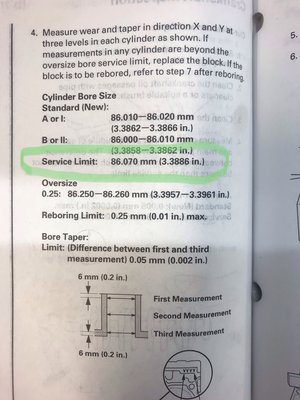

Men om man öppnar upp o plockar isär allt och MÄTER enligt wsm så kommer man märka att cylinderloppen är utanför tolerans.
Precis som på alla andra Honda-motorer så är det loppen som blir för stora/ovala efter 15.000-20.000mil. Jag ser det dagligen i mitt arbete både inne i motorerna men oxå på bromsbänken att de har för lite effekt men oxå i backspegeln att de drar olja på höga varv vid full belastning.

De miltalen jag har listat ÄR INTE NÄR MOTORN GÅR SÖNDER, Det är när cylinderloppen är utanför tolerans enligt WSM. Herregud jag har haft Hondor som gått över 40.000mil med samma motor.

https://www.s2ki.com/forums/uk-ireland- ... n-1189271/
Just sayingSome guy skrev: After years of abuse by the previous owner then a few gentle years with myself the last 3 competing in sprints and this year in hillclimbs as well, it had all taken it's toll with a rattle developing half way through the year and the last round throwing more oil out of the back than an uncapped oil well. So she is going to get a new set of rods and shells, piston rings, timing chain, oil pump chain, uprated retainers and oil squirter bolts plus all the usual gaskets and a baffled sump.
First up, crank end float, the spec when new is 0.10 - 0.35 with a service limit of 0.45. I'm glad to say mine came in at 0.18
Next up was to measure the bores and the bore spec new for a B piston is 87.000 - 87.010, with a service limit of 87.070.
Mine came in at 87.020 so only just outside the new limit.
