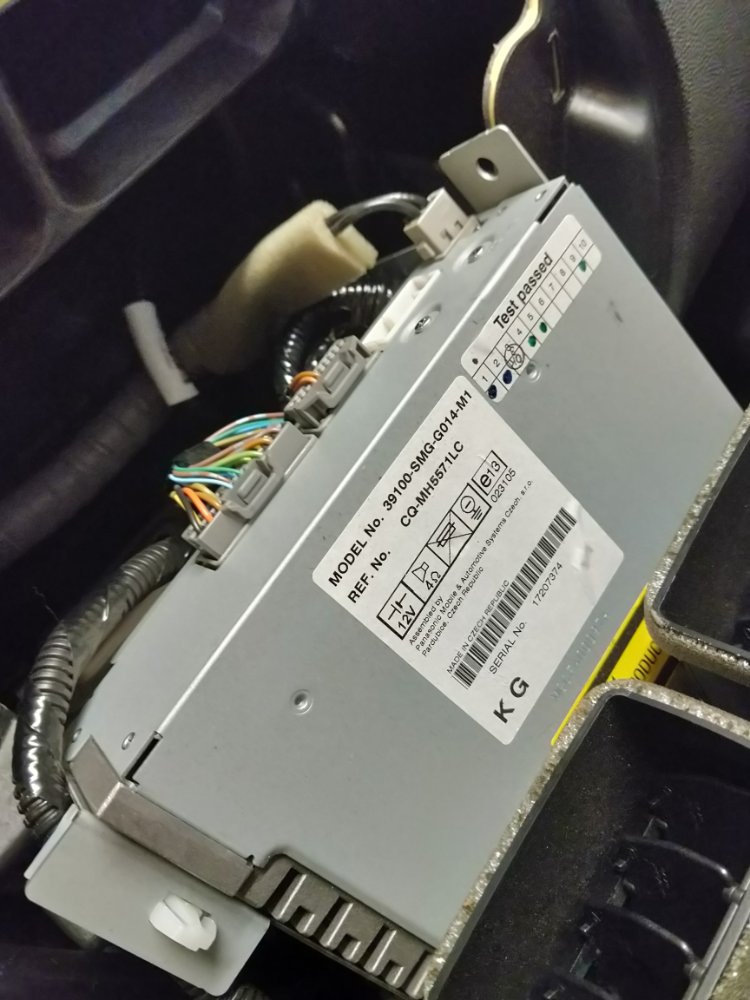

Tja! Fick i uppdrag att sätta i någon slags mojäng till bilradion i min grannes bil, så man antingen kan koppla in via AUX sladd eller Bluetooth till mobilen. Honda Civic 5D, tror det är en 2006. Utan navigation. Letat runt efter en adapter men på flera av dem står det att just Civic 5D inte är kompatibel så blev lite orolig.
Tänkte man skulle koppla in en bt/AUX adapter via CD-växlar uttaget?
Skruvade loss radion och ser ett sånt här uttag. (bild) Inte jättekunnig med just detta, så någon som skulle kunna säg om man är på rätt väg med följande adaptrar?
(1) https://cdbilradio.se/modellanpassat/ho ... honda-2001
Verkar vara vad jag behöver? Ska jag tejpa fast den svarta dosan inne vid radion?
(2)
Eller denna?
(3) https://www.24.se/hem-fritid/biltillbeh ... aMQAvD_BwE Billigare men tror inte det är rätt. Denna verkar som att det är fel uttag? (kollar just den vita lediga på bilderna)
(2)
Eller denna?

https://www.ebay.co.uk/itm/Honda-Accord ... xy~iJQ9fGl
Annars har du den varianten från Connects2
https://connects2.com/
