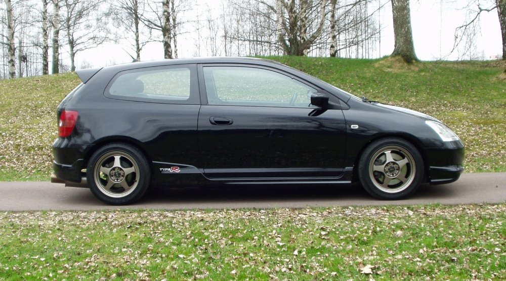

Såhär ser det ut med 205/55:
Med 215/50 kommer det bli ännu mindre däck och stuket kommer nog inte bli särskilt bra. Jämför man 205/55 och 225/50 så blir skillnaden i diameter basically inget och med 215/55 kontra 205/55 blir skillnaden 11mm i diameter.
Utifrån det samt ballongvarning med 215/55 så kanske 225/50 är det bästa alternativet?
