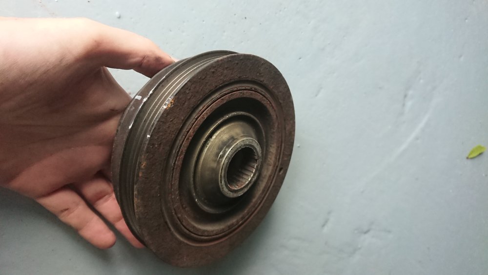

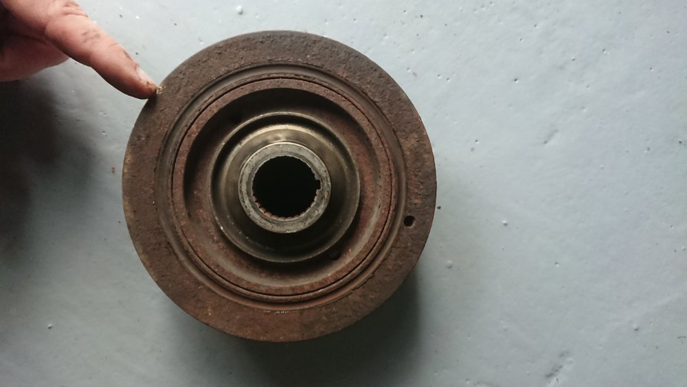

Nu har jag skruvat lite igen och kommit fram till ett svar, det är remhjulet som har indikeringarna på fel ställe.
Tog av remskivan och jämförde mot det lilla drevet som sitter innanför och då skiljer det sig 180° +-10° på indikeringarna på lilla kugggjulet och remhjulet. Så allt är upplineat rätt när man inte ser indikeringarna på remhjulet med lampan. Öppnade fördelaren och tittade också och allt står helt rätt när man inte har remhjulet på och när man monterar det hamnar markeringarna på det helt åt h*vete.
Kikade på vulkningen när jag hade av hjulet men kunde inte se att den var sliten eller hade slirat något men de e ju svårt att säga.
Alltså hade det varit bra att få tag i nytt remhjul så man kan finställa tändningen för nu har jag ingen aning om hur den står mer än att den står ganska rätt.
Tack till alla som kommit med tips och idéer. Hade inte orkat ta tag i detta utan er hjälp. Lägger in lite bilder här under så ni kan se hur det såg ut.

Ja det är det enda jag kan få det till. Vet inte om det kan vara skillnad på olika hondahjul eller om det är så att det vridit sig i vulkningen men allt lirar utom märkningen på remhjulet.

Om gummit har gett med sig borde det gå att pressa av ytterringen ganska lätt.
Sett några S2000 där svängningsdämparen separerat på också så det verkar kunna hända.

Tycker det med och det kändes väldigt stadigt när jag provade att bända o vrida lite i det, känns ju konstigt om de e gummit också då det hela tiden har stått ett halvt varv fel.
