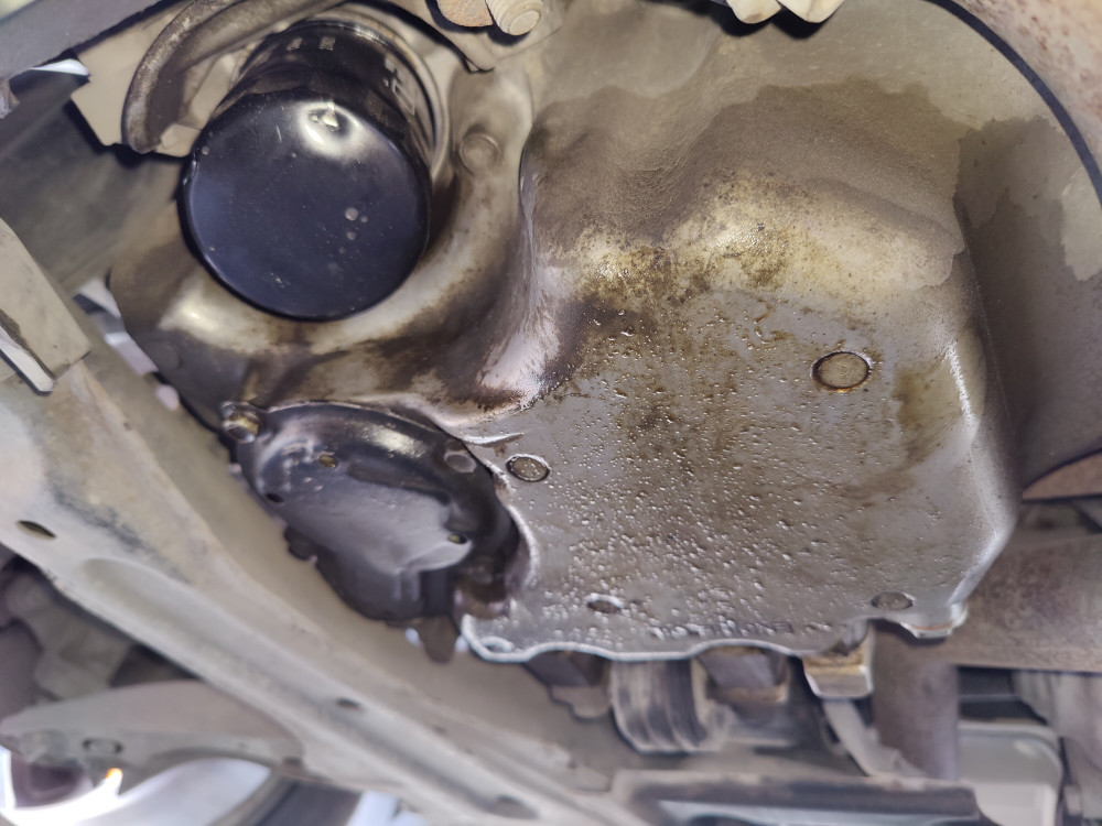

Det får inte vara bra för länge. Märkte idag att jag hade en liten fläck under bilen. Körde in huvudet under motorn och kollade runt. Jag ser att det är olja under motorn. En kompis kör in sitt huvud och kikar runt och konstaterar att nåt e knas. Han tycker och tror att det möjligen kommer från den svarta saken bakom oljefiltret. Det är svårt att se då det är ganska lite olja och att det dessutom är utblåst över hela undersidan. Ser inget direkt läckage men nånstans kommer det ju ifrån så jag måste väl leta vidare. Men den där svarta platta saken bakom oljefiltret, vad är det? Oljeutsmetet synd på bilden åxå... =(
Inlägg: 3488
Been thanked: 58 times
Spreja på bromsrengöring och torka rent allt, sen kollar du igen efter nån dag då bör du lättare se vart läckaget kommer ifrån.
