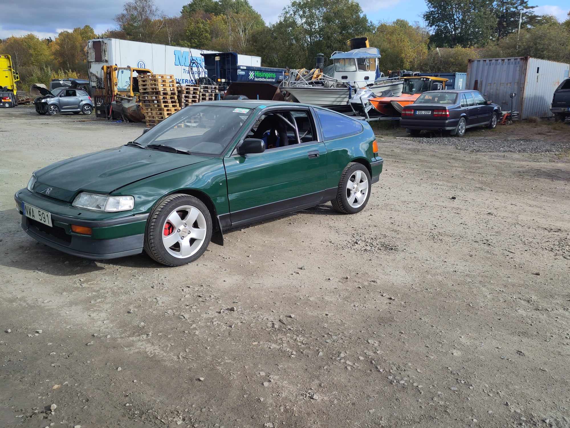

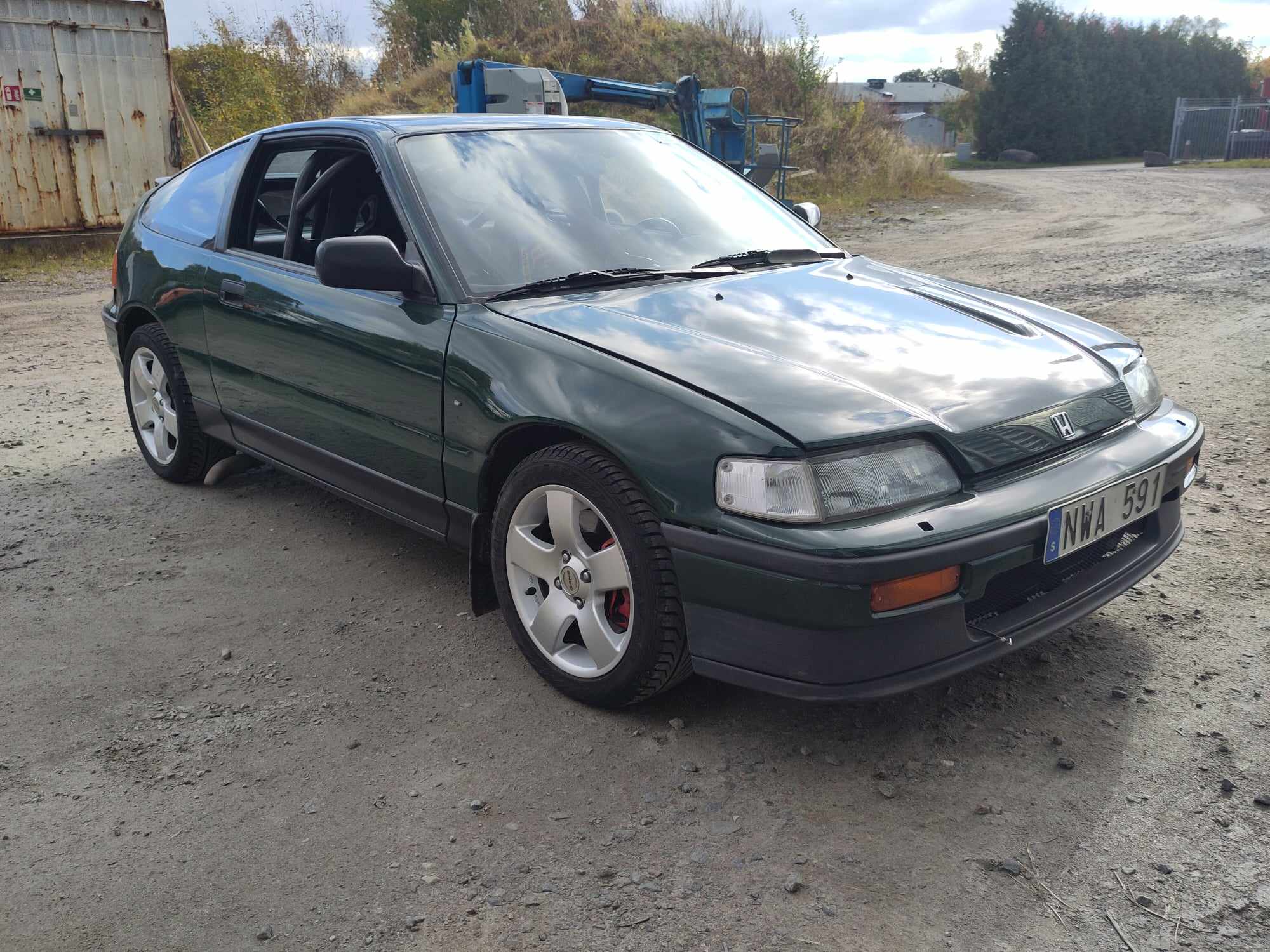

Det är en CRX som jag byggt som trackday/banbil
Bilen byttes skärmar på båte bak och fram och lackerades om av en bilplåtslagare.

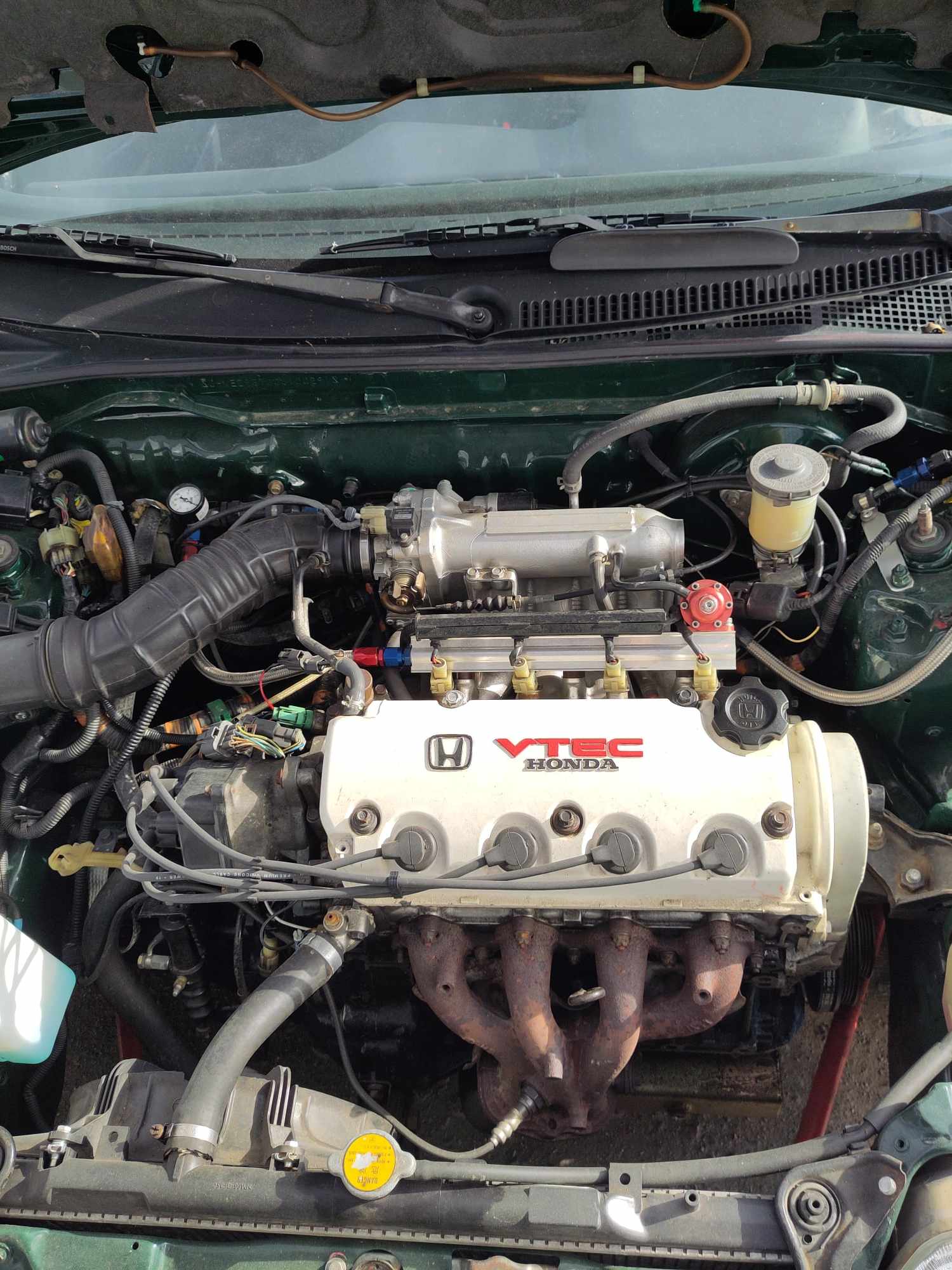

Motorn:
D16z6 Renoverad, borrad/honade cylindrar med smidda CP kolvar, eagle stakar nya ventilfjädrar, nya ventilsäten slipade ventiler och steg 1 kam. Motorn byggdes för turbo och e85 och kördes med strax under 1 bar med 9,5:1 i komp förhållande.
Nu sitter det orginal grenrör och spridare på då jag tänkte SFRO besiktigat men tiden o lusten har tagit slut.
Bafflat oljetråg med "dörrar" i

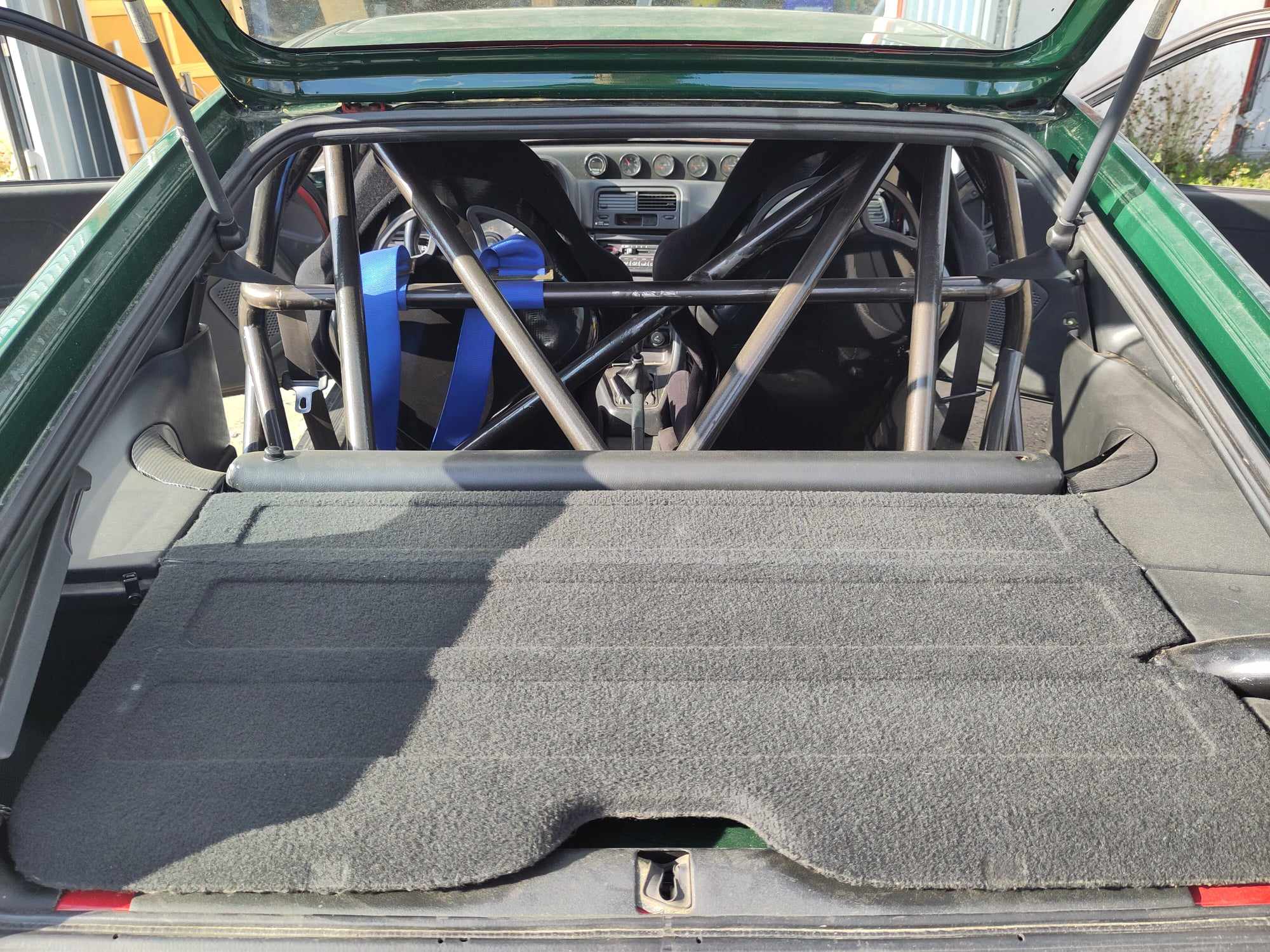

Helbur race bur från finess tig svetsad. Buren går ner i hjuluphängningen för att ge stabilitet och knyter ihop chassit på ett fint sätt även under bilen.

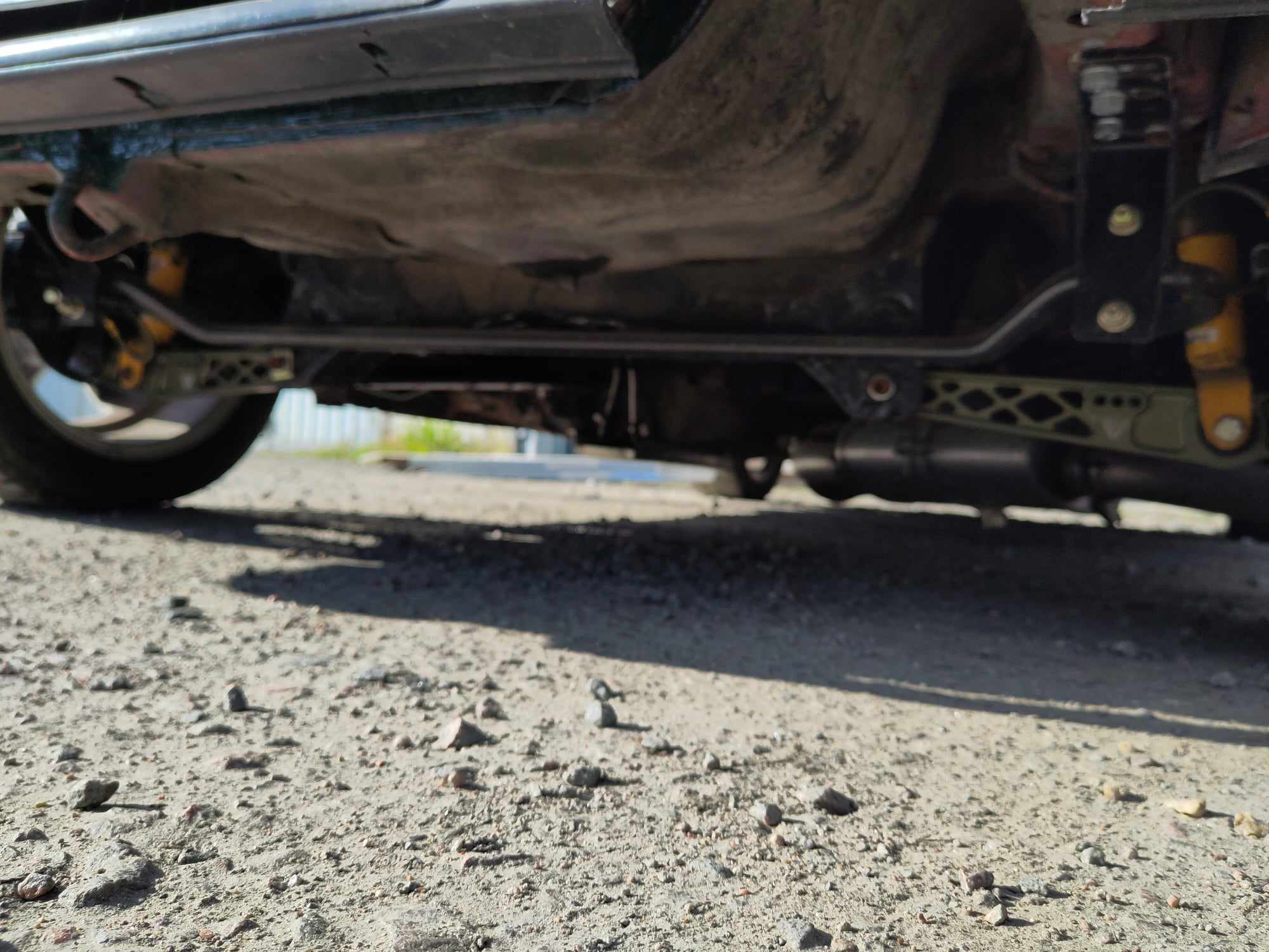

Ledlager/uniballs istort set överallt Hardrace tracken bar fram. ledlager i undre länkarmar. uniballs till camberstag bak samt toe stag bak.
De stora wishbone bussningarna är bytta till ledlager. (BLOX Racing Spherical trailing arm bearings)
Wisbonen är blästrade och helsvetsade istället för punktsvetsarna orginal för att ge extra styvhet.
Hela fram och bakvagn plockades ner och blästrades samt lämnades på pulverlack
Nedre länkarmar från voodoo13 samt även deras camber justering.
gula justerbara coni coilovers
Främre camberjustering från hardrace.
Krängningshämmare bak 25,4 mm hardrace?

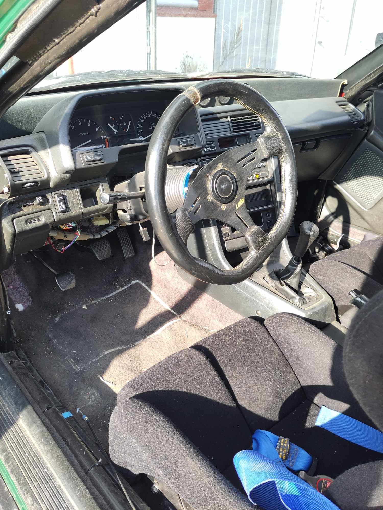

Stolarna i bilen är fiagodkända bimarco futura stolar (datumet har gått ut nu)
Bra instalerade bältesöglor för 6p både förare och pasagerare som följer rekomedationerna.
