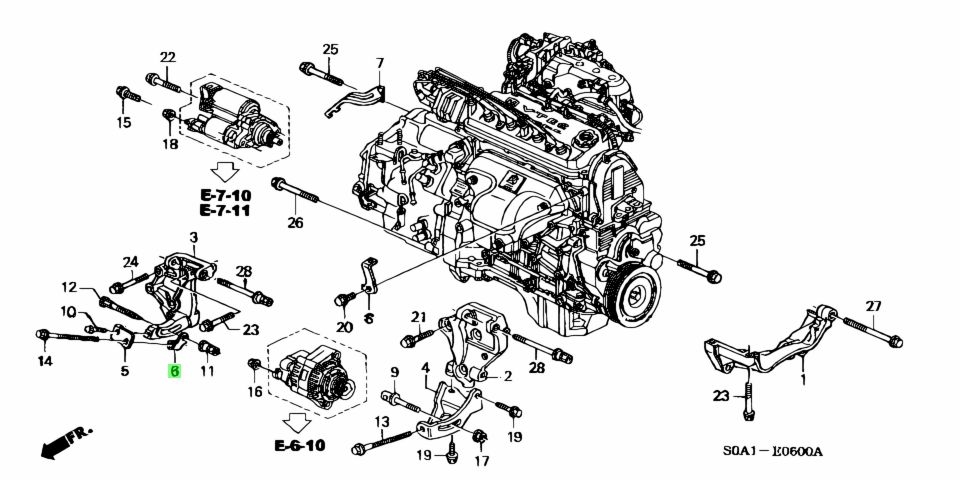

Försökte spänna remmen till generatorn tidigare i år enligt instruktioner. Men av någon anledning har spännskruven och hållaren till denna böjts på något konstigt sätt och gängat ur totalt, vilket nu genererat en dåligt spänd rem.
Fick hjälp att byta kamrem för ett par år sen, så frågan är om tjommen som bytt råkat göra något med skruven eftersom generatorremmen började krångla efter detta.
Hittade spännskruv och fäste på skroten på en annan Honda, men som visade sig vara spegelvänd så det sket sig.
Verkar smått omöjligt att hitta en sådan del. Frågan är om det går att sätta dit nått annat fäste och skruv eller om jag måste byta hela generatorn och/eller höljet till den.
Vad tror ni hemmamekare här i krokarna? Vet inte om bilderna blev något klokare?
