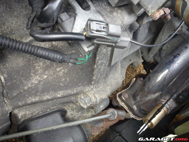

Har läst på nätet felkoden nedan på bilden
jag fick, vissa bytte lambdasond men
sen kom felkoden tillbaka igen efter ett tag,
medans någon annan hade nån kabel som inte
satt i ordentligt på databoxen med kabelhärvan,
dock ser mina kablar ut att sitta ordentligt.
Vad kan det annars vara för fel ?

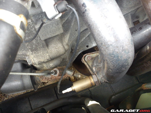

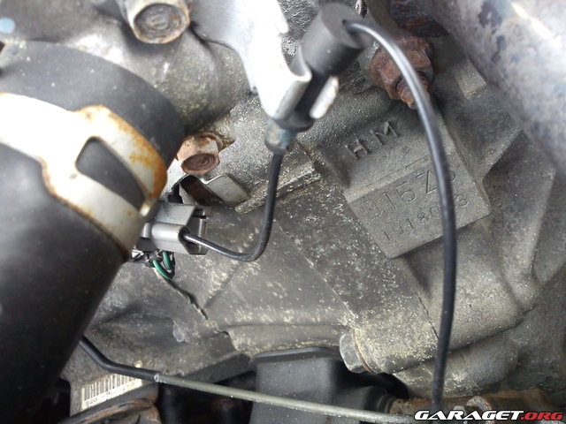

Någon skrev nyligen att det kan vara lambdan som strular -
men jag får ju inte denna felkoden med originalboxen, vilket
väl borde dyka upp då också på den ?
Har en universal lambda har jag för mig, men den fungerar
utmärkt ihop med min originalbox, då borde den väl fungera
med P28 med utan felkod P1166 ? Dock inte helt säker på
vad det är för en lambdasond.
Och varför går bilen ojämnt på tomgång med endast
P28 och inte originalboxen ?

Tycker det är hela tiden nya grejer som dyker upp
man skall kolla upp.. verkar väldigt mycket efter hand,
som jag inte hade en aning om att man måste kolla =(
Min lambda.. vet inte om jag skrev rätt innan..
men så här ser kablaget ut vid lambdan och sidan om:

Du behöver precis som Okyu skriver en 4-trådig lambda inkl att dra nytt kablage från konverterhärvan till placering i slutet av grenröret där alla rören går ihop till ett. Glöm inte att det måste vara avskärmade kablar till lambda. Är där redan en plats förberedd på grenröret är det toppen, men annars måste en ny lambdamutter svetsas i, samt plugga det hålet där lambdan sitter idag.

japp, precis som Okyu o Scotte säger, du behöver en 4-trådig lambdasond som placeras i kollektorn.

Var fan kommer den lambdan ifrån? När bytte du till denna? Trodde Z6 hade en LAF-sensor (5 trådar) men det kanske bara var på VEI.

Det var tyvärr bara VEi som begåvades med en LAF, man konstruerade om denna "vei"-motor till billigare spec, och då lambdan sitter direkt efter avgasportarna kunde man nöja sig med en ovärmd lambda, en sådan motor som andreas är tyvärr inte lika raffinerad på soppamängden som en VEI.AndersLundgren skrev:Var fan kommer den lambdan ifrån? När bytte du till denna? Trodde Z6 hade en LAF-sensor (5 trådar) men det kanske bara var på VEI.
